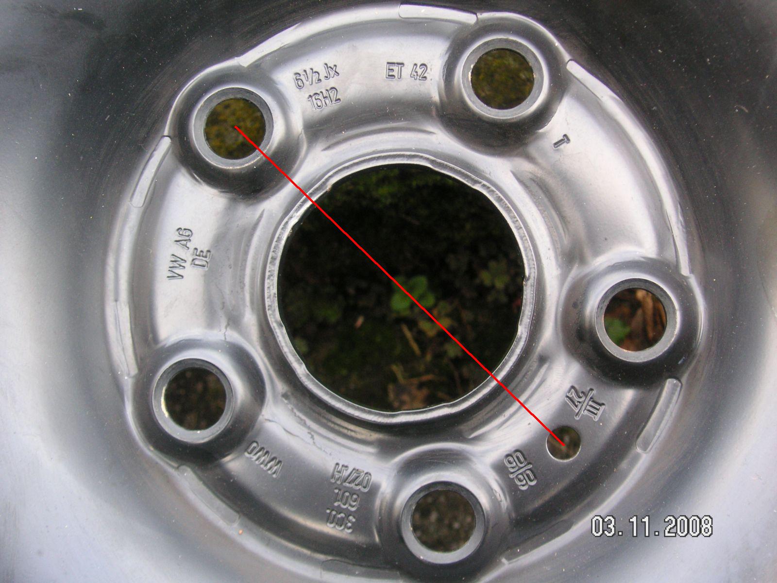

Ja des is auch mein Problem was ich net ganz versteh. Auf der Felge steht VW AG DE also denk ich mal is des ne orgianl Felge von VW aber wenn ich richtig messe (was ich hoffe) komme ich auf LK110. Kann man den LK auch anderst ermitteln?
steht bei 90% der felgen irgendwo innen auf ner Speiche
Ja so wars bei meinen alten auch. Aber da find ich jetzt nix. Hab euch jetzt mal ein Bild davon gemacht.
ich glaub ich weiß wo dein Messfehler liegt
die müssen aber doch dann 5x100 oder 5x112 haben!!halt sie doch einfach mal drauf aufs auto,ein reifen is doch schnell mal runtergemacht!!
Ich hab so gemessen. Ja ok ich kuk mal was ich machen kann.
Also passen tun sie meiner Meinung nach, allerdings denk ich is das klar, weil man die 2mm so gut wie nicht sieht. Also wenn ich ich mess wie oben dann komm ich auf 110. Ka was ich jetzt machen soll is das egal wenn der LK nur 110 is?
