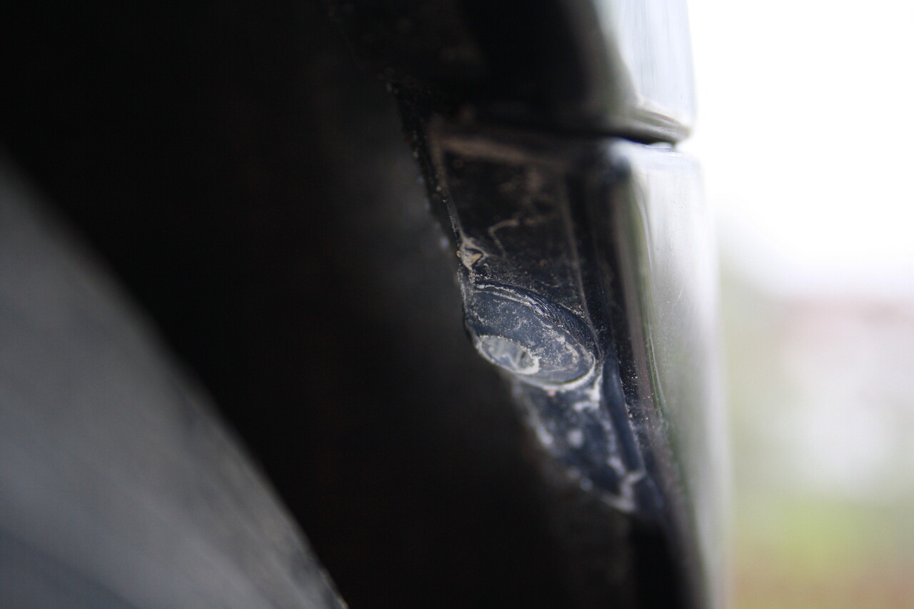

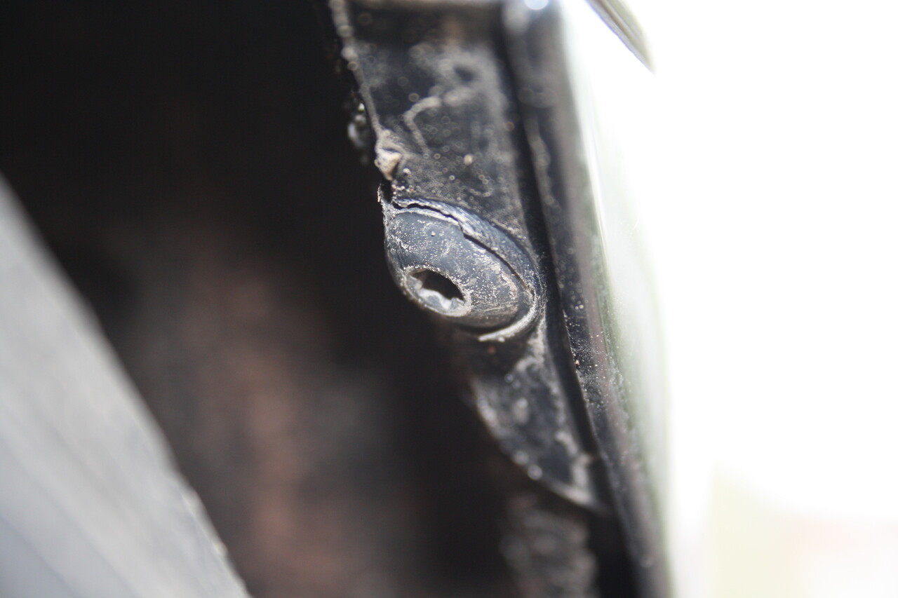

Ich hab vom Schraubenkopf ca. 3mm weggenommen und von der Plastiknase auch noch etwas. Foto reiche ich nach, muss erst noch eins schießen :slight_smile:
Dank dir werde mal auf dein Foto warten…Damit ich denn auch die richtige stelle Bearbeite…danke nochmal für die tolle info;-))))
Hier die Fotos der Schraube am Übergang Koti/Stoßstange. Ich hoffe, man kann´s erkennen
Alternativ könnte man auch eine Schraube mit kleinerem Kopf verwenden :fuchs:
Womit hast du die Kante entfernt?
Flex, Zange??
vorsichtig mit der Flex, und zwar NUR Plastik wegnehmen, möglicht nicht am Metall rumschneiden, wenn´s doch passiert, Metallkante wieder versiegeln :slight_smile:
ja das ist endlich mal ne richtige sache :-))))…die fotos sind echt gut geworden…ich habe hier ja auch schon sachen gehört schraube ganz weg machen und so…aber ich denke mal das es ja seinen sinn hat mit der schraube…sie ist zwar nicht am richtigen platz aber damit kann man jetzt arbeiten mit den fotos…nochmal danke…mache mich mal ans werk wenn die zeit da ist…:-)))))…reifen muss runter oder???
Ja, besser ist`s :slight_smile:
Also zum ersetzen der Schraube kann ich sagen dass ne Senkkopfschraube mit ausreichend großem Kopf das ganze auch vernünftig hält und natürlich weniger Platz brauch als die Originale… Das Bearbeiten hab ich mit nem Dremel erledigt… Funktionierte auch wunderbar…
