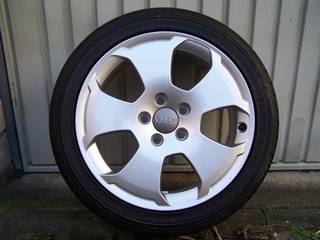

wollte mal fragen, ob diese felgen zwecks einpresstiefe passen. Aktuelle Bereifung: 205/55 R16 serie.
möchte ich gegen audi original 225/45 R17 mit ET56 (bild) tauschen.
fahre eine 8P 1.9TDI Bj.10/2003
hat jemand zufällig solche bei sich drauf?
wäre super wenn mir jemand helfen könnte
lg Alex.
Passen auf jeden Fall!
Brauch ich mir also wegen de ET keine Gedanken machen?
hatte seienmäßig 205er und diese sind 225, brauche dann keine spurplatten oder so? TÜV?
7,5x17" ET56 ist die Standard 17" Felgen beim 8P/A. Muss nicht mal eingetragen werden.

ich hab mir die Felgen auch geholt. Ich habe heute mal probiert, ob das alles so passt. Ich finde das zwischen Dämpfer und Reifen ziemlich wenig Platz ist. Ich bekomm gerade so einen Finger dazwischen.
Ist das ausreichend oder muss man da was machen?
dachte mir au das des bissle eng ist. Hab mal bei serienbereifte nach geschaut, da geht des auch so eng zu. Denk das des schon so geht.
