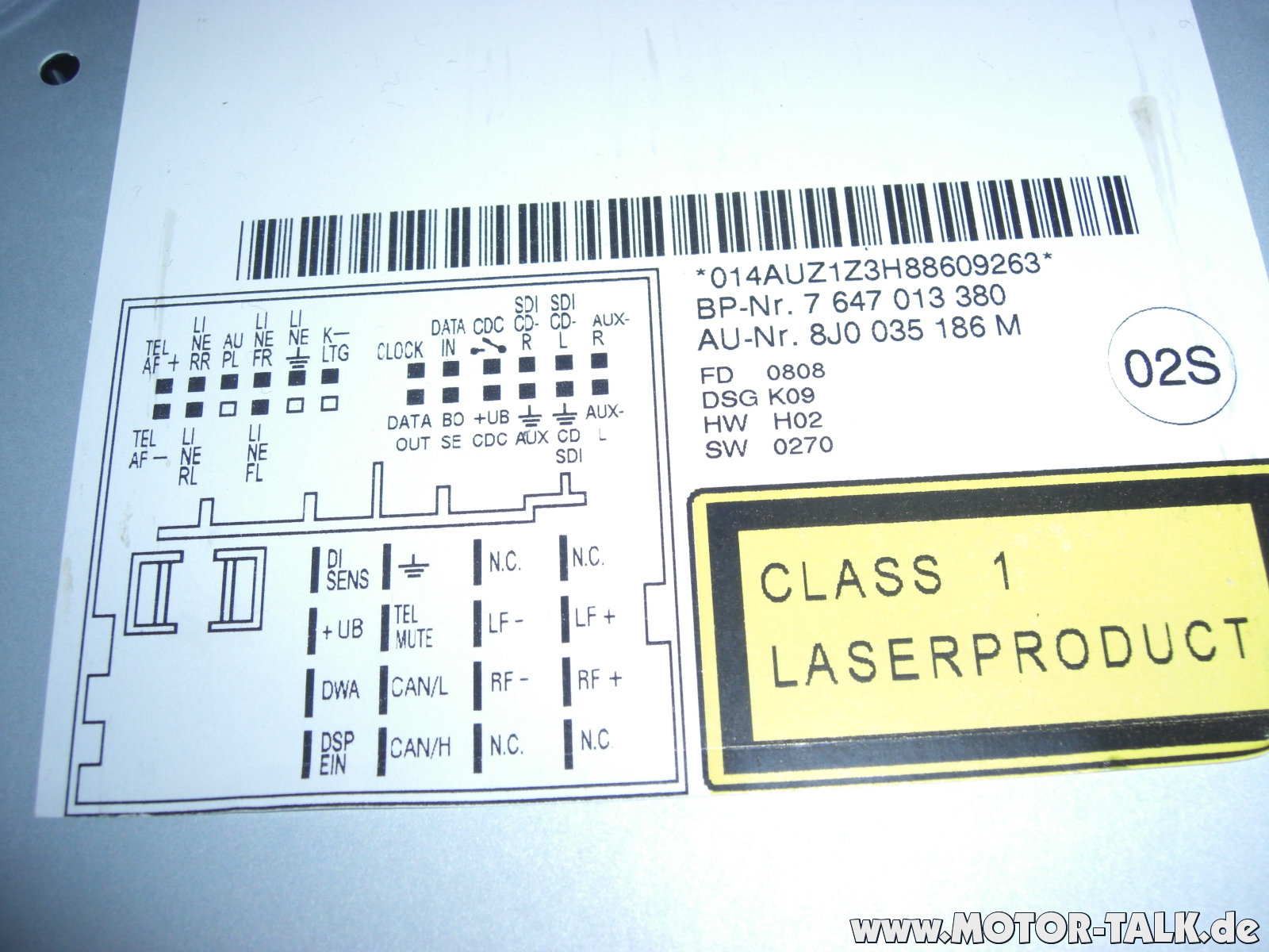

kannst du mal ein Foto machen ( Aufkleber Steckerbelegung)
oben Rechts ist der Anschluß für den IPOD und da ststeckt bei dir ja schon was
hey
ich wüste nicht das der iPod Adapter nachträglich eingebaut ist, weil die kabel am ganzen Kabelbaum laufen.
der blaue Stecker am Radio, hat die selben Kabel Farben wie der Stecker am iPod Anschluss.
Nur gehen vom iPod Anschluss Stecker noch zusätzlich 2 Kabel weg die bei dem blauen Stecker am Radio nicht vorhanden sind.
Denke das die vielleicht zu dem Stecker führen der lose rum hängt, hab den Aufkleber fotografiert nur kann mann ihn schlecht erkennen.
Die Kleber sind aber nicht identisch, zumindest die grossen Kleber sind verschieden neben dem belegungs Plan.

Der blaue Stecker ist einer, wie er im ESP-Taster usw. drin ist (ist für einen anderen nicht installieren Taster dieser Art) und hat nichts mit den Anschlüssen der AUDI-Radios zutun.
Die Leitungen für Deinen iPod-Anschluss sollten in den blauen Stecker am Radio als CD-Wechsler eingepinnt sein und an keiner anderen Stelle.
