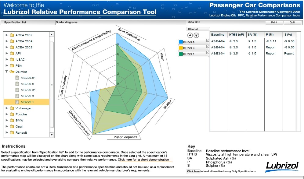

Ein Beispiel anhand der Mercedes Öl-Normen. Die meisten 10W-40 Öle erfüllen die Norm 229.1 oder 229.3. Gute 5W-40 oder 0W-40 aber die 229.5!
Im Anhang ein Bild wo man die Unterschiede der drei Normen sieht.
