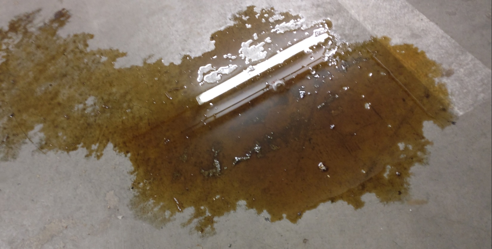

ich habe heute folgendes unter meinem Audi a3 8p vorgefunden. Habe unterm Auto nachgesehen und das Zeug tropft recht mittig auf Achsenhöhe. Jemand eine Idee in welche Richtung ich mich sorgen muss?
Sieht wie Motoröl aus Haube auf und schauen bei der Menge wirste schon sicher sehen eines herkommt
Hab nachgeschaut und der Motorölstand wie auch alle anderen Flüssigkeitsstände schauen i.O. aus. Heute stand er den ganzen Tag und ein Tropfen hab ich bei ca. 1. Minute Beobachtung nicht feststellen können. Werd morgen denk ich trotzdem wohl eine Hebebühne aufsuchen
Diagnose: Riss im Getriebe…war wohl Getriebeöl, immerhin noch bis zum freundlichen geschafft
