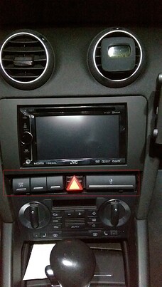

ich habe mein A3 auf Doppel-Din umgebaut und jetzt fehlt mir noch eine Blende.
Ich war heute bei VW / Audi und die sagten mir es gibt 5 Verschiedene Blenden allein für meinen A3 (8p Sportsback bj ende 06).
Das Problem ist das wir den falschen Rahmen bestellt haben ohne Blenden…
Meine Frage ist jetzt, kann mir bitte wer die passende Bestellnummer für die Blende sagen?
Meine Vermutung ist das es jetzt von einem A4 Sein muss, da es den A3 zu der Zeit ja nicht mit Doppeldin gab…
Danke für die Hilfe / Informationen.
MfG Tim
Du musst nicht nur die Blende austauschen, sondern auch die Taster bzw. Blindkappen und den Getränkehalter, den es nur 1-DIN gibt in Kartenfach oder Dein Getränkehalter und die Blende vom Kartenfach (2-DIN).

Die Teilenummern sind für den Doppel-DIN umbau pflicht: (alles zusammen aktuell beim freundlichen ±100€)
Die gesuchte Blende: Abdeckung 8P0 864 147 A 5PR 15€
ESP Blende 8P0 863 321 C 6PS 3€
Blinddeckel Links 8P0 941 515 C 5PR 3€
ESP Schalter 8P0 927 134 C 5PR 20€
Blinddeckel Rechts 8P0 941 516 C 3€
Wahnblinkschalter 8P0 941 509 A 20€
Ablagefach 8P0 941 561 E 5PR 35€-----> Alter Getränkehalter wird nicht ordentlich passen, mach gleich dass kartenfach rein (-;
