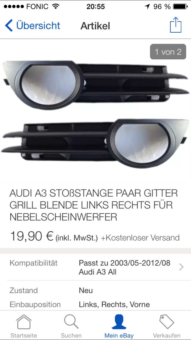

Hallo brauche hilfe hab mir für mein a3
Neue Nsw blenden bei ebay geholt, von der form her
Sieht es so aus als würden Sie perfekt passrn, aber beim

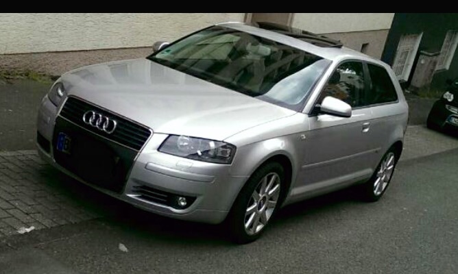

Versuch die dranzumschen passt es nicht oder mache ich da etwas falsch? Auf dem bıld hatte er noch dıe alten drauf, dıe mır aber eıner über Nacht…👎
Die oe teile nr lauten 8P4807681B + 8P4807682B
Kann mir da einer weiterhelfen ? Weil ohne blende rummzufahren sieht blöd aus😉

Beim versuch due draufzumachen sieht es so aus sls würden Sie zu 100% passen, aber die ecken rasten einfach nicht ein, so als währen die teile 5mm grösser als Sie sein sollen,
Hab immer erst die seite mit der Leuchte also wo die Rundung ist erst eingesteckt die auch bis dahin perfekt passt, und die andere Seite guckt etwas raus aber
