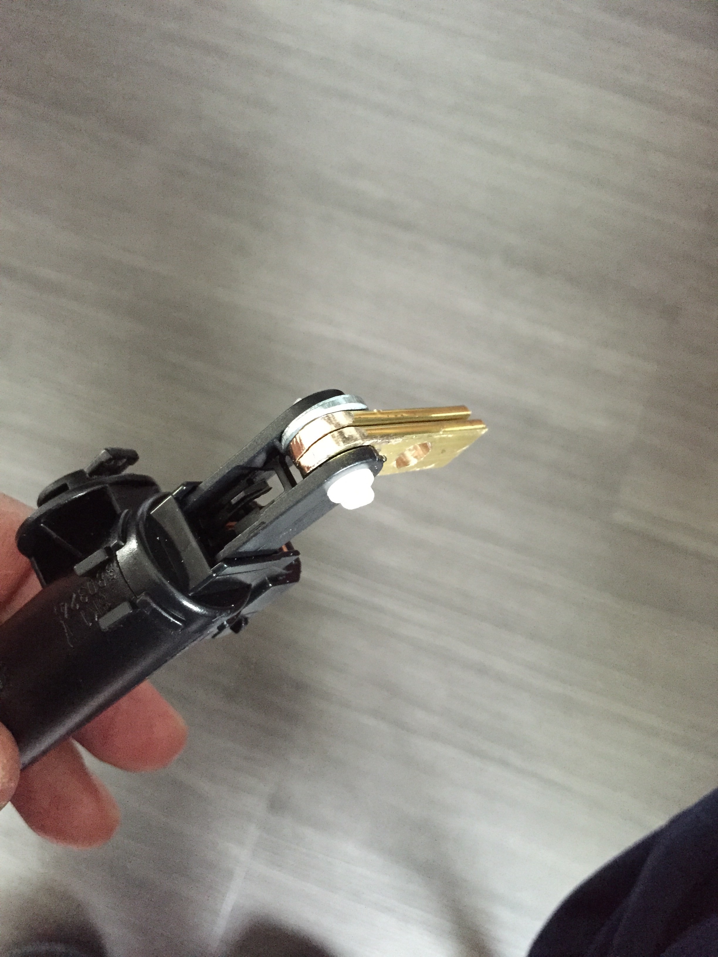

Diesmal habe ich das Teil, welches vom Deckel des Handschuhfachs abgebrochen war, durch ein Messing-Teil ersetzt.

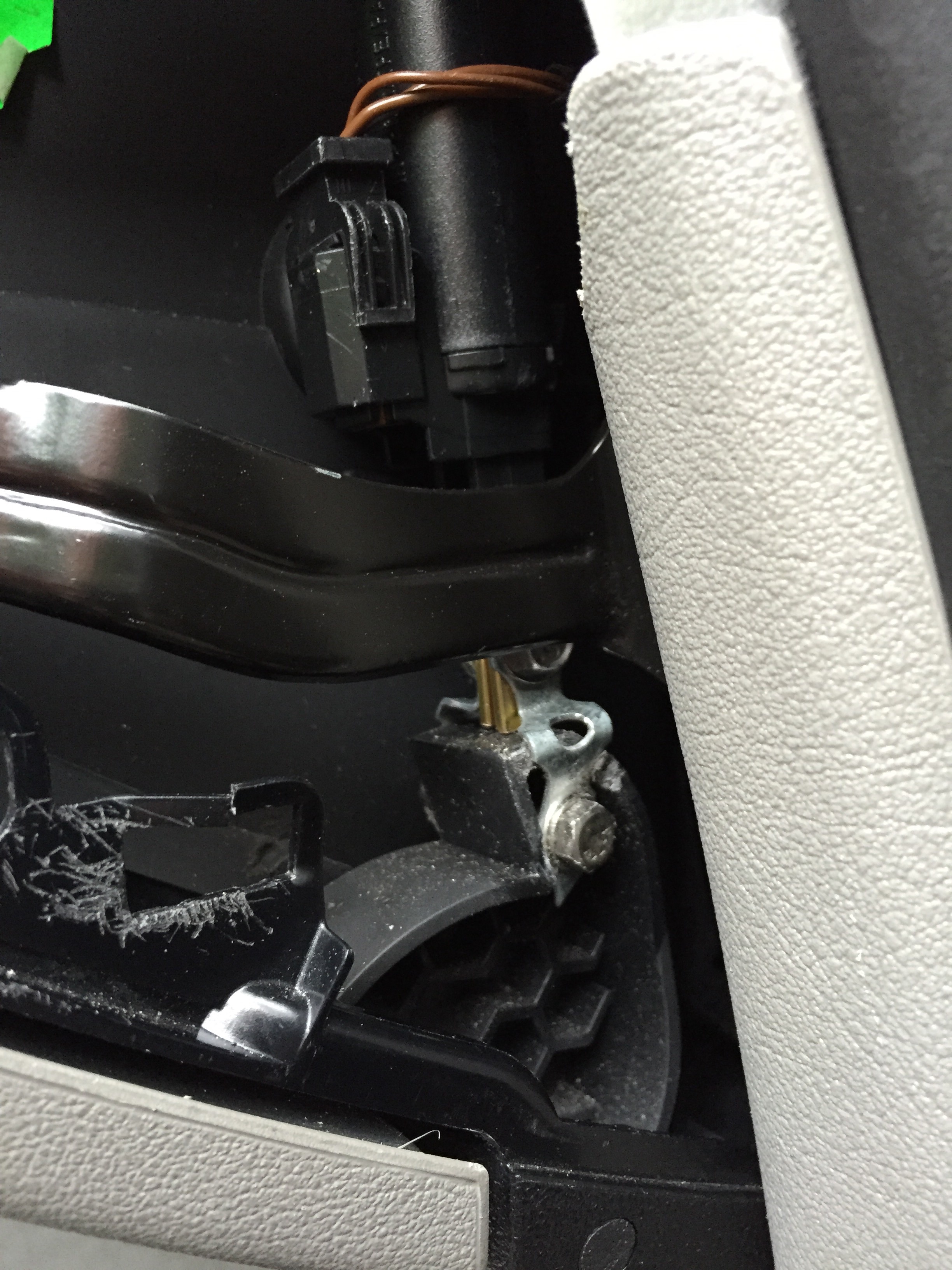

Zuvor hatte ich schon zwei Lochbleche an den Handschuhfach-Deckel geschraubt und daran dann auch wieder per Schraube das Teil, welches die direkte Verbindung zur Bremse hat.
Vor ein paar Tagen ist dieses jedoch um die letztere Schraube gebrochen.
Folglich hatte ich mir vom Baumarkt eine Messing-Schiene - 2 x 10 x 1000 mm - gekauft.
Davon habe ich mir 2 x 31 mm abgesägt und jeweils am einen Ende die Rundung gefeilt.
Dann 5 mm vom runden Ende entfernt mittig eine Bohrung von 4 mm und 15 mm weiter eine Bohrung von 5 mm.
Durch letztere dann meine gesicherte Schraube auch die Lochbleche.

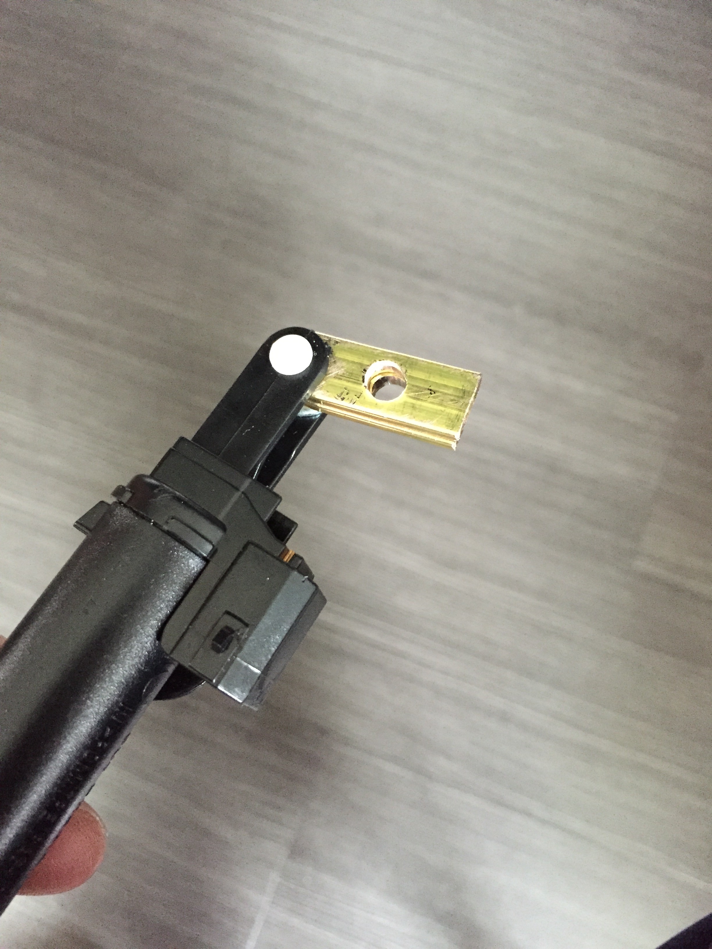

Oben - wie beim 2. Foto zu sehen - noch eine Unterlegscheibe dazwischen, da der Abstand 6 mm beträgt und meine beiden Messingbleche nur 4 mm Dicke insgesamt haben.
Nun sollte es endgültig halten.
Das untere Foto sollte 90 Grad im UZS verdreht sein.
