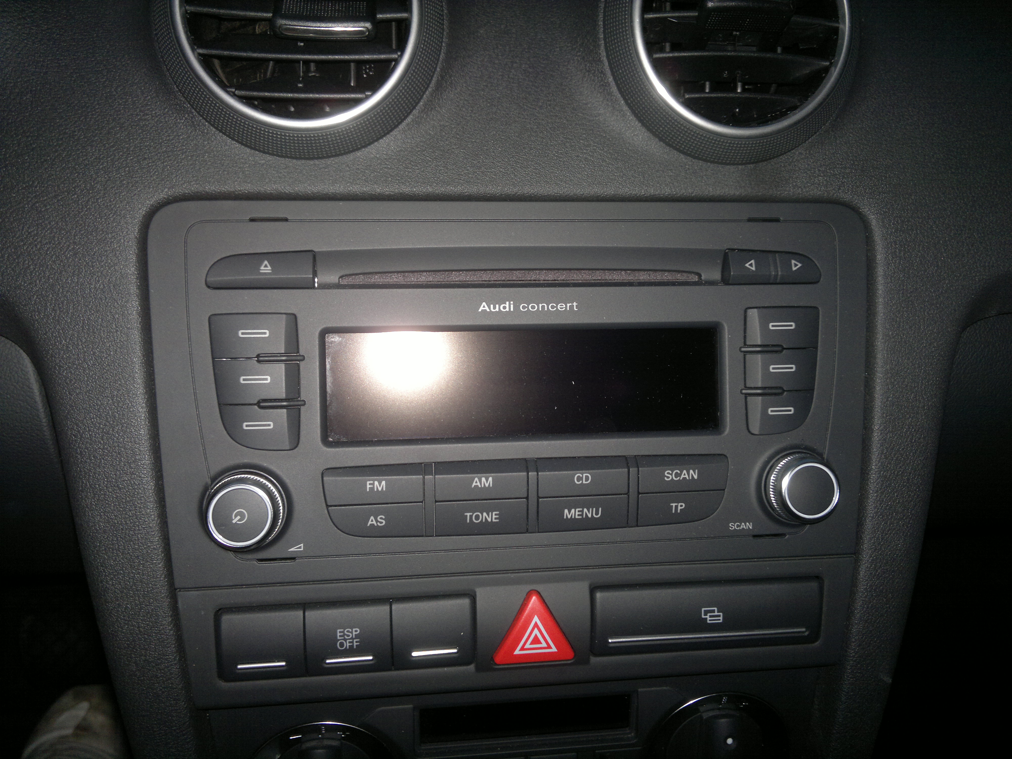

fahre nen A3 8p Bj 2008, wollte fragen ob ich ohne einen aufwändigen Umbau mein Radio wechseln kann (2Din)…
Hab mal ein Bild von meinem derzeitigen Audi Standardradio gemacht:
http://www.a3-freunde.de/DATA/003/0210277001370782449.jpg
Was du brauchst:
  • Blende (je nachdem ob 2-Din oder 1-Din, bei letzterem mit Ablagefach
  • Aktivsystemadapter (damit die Lautsprecher hinten auch funktionieren)
  • CanBus Adapter, damit ein Radio auch angeht, u.U. kannst du auch Zündungsplus legen und dir diesen Adapter sparen. Dann brauchst du aber zumindest einen für den Kabelbaum, weil die Stecker so nicht an ein "normales" Radio passen werden.
  • Fakra Adapter mit Phantomeinspeisung, damit dein Radioempfang auch geht und das auch möglichst gut. Das hier mein ich
    http://www.ebay.de/itm/BA-10338-Antennenadapter-mit-Phantomeinspeisung-Audi-A3-A4-doppel-Fakra-DIN-/160663248466?pt=Kabel_Stecker&hash=item2568469e52
  • eventuell noch Adapter für Lenkradfernbedienung (falls vorhanden), diese ist dann Herstellerspezifisch je nachdem was du für ein Radio kaufen möchtest
Es gibt auch div. Adapter die mehrere Sachen übernehmen bzw. Adapterpakete

Was soll denn rein?
RNS-E oder ???
Was meinst du mit RNS-E? Ein anderes DoppeldinRadio…welches Genau weis ich noch nicht…aber sollte auf jeden Fall USB haben
Schau Dir ggf. mein Video im Profil an, das MMT 3.
Bei Zubehör-Radios hast Du i. A. keine Infos mehr in der FIS-Anzeige.
