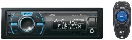

also ein Austausch ist auf jeden Fall möglich. Was hast du dir den vorgestellt auszugeben?
Es gibt 1-DIN und 2-DIN Radios du müsstest hatl im Vorfeld checken welchen Schacht dein Bruder hat. JVC bietet zum Beispielt gute Radios, zu humanen Preisen an, welche bereits Bluetooth und USB-Anschluss haben. Die Farbe der Beleuchtung kann dort auch auf Audi rot geändert werden.
http://jdl.jvc-europe.com/product-list.php?id=100099
Wenn du ein Fremdradio verwenden willst, musst du das Zündungsplus "umpinnen" - Dies kann man aber auch über einen Adapter machen und braucht dann nicht an den Leitungen rumzufummeln. Die Adapter bekommst du schon um die 30,-€ in der Bucht. Diese simulieren dem Auto ein "Werksradio" vor :slight_smile:

Also dieses JVC hat Ja echt gute Bewertungen ,… und das geht bei diesem 2DIN Schacht ?
so schnick schnack will er nicht … Geht eig um Bluetooth und USB, von daher denk ich reicht das aus
Brauch ich dann Noch irgendwie so ein adapterbausatz oder so … Hab das irgendwo mal gelesen
