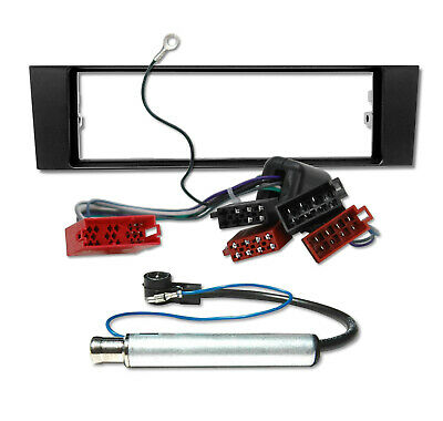

Nun zur Recherche. Was ich verstanden habe ist, dass ich eine Blende sowie einen DIN Adapter brauche, um
ein neues Radio anzutreiben.
Dafür habe ich mir dieses Set hier rausgesucht:
Wird desweiteren LEDIGLICH das neue Radio benötigt? Oder gibt es sonst noch etwas was dringend beachtet werden muss? Habe zB vermehrt von einem Zündungsplus gelesen, der nicht im Schacht vorhanden sein soll (?!)
Wäre super wenn mir jemand ein wenig Sicherheit bei der Auswahl geben würde, vielen Dank schonmal.
Auch Tipps zu Radios etc wären toll.
Hallo, sicher mag das chorus nicht besonders Ansprechend sein. Aber bei nachrüstradios gibt es halt das Problem mit dem canbus, zündungsplus ist nicht das Problem aber bedenke das Radio funktioniert dann nur mit eingeschalteter zündung und dann laufen alle verbraucher mit. Die günstigste Lösung ist da eher ein interface für USB was über den wechslereingang des chorus funktioniert. Mfg Jan

Ja das ist das was ich hatte nur eben sogar mit Adapterkabel (20Pin)und Ausziehhaken also Plug and Play :wink: Für einen richtigen Einbau muss das Handschuhfach raus (Kein Problem) Und natürlich das Radio, dann kannst du wunderbar das Kabel verlegen und damit es nicht rumfliegt mit Kabelbinder an diversen stellen fixieren, Damit ich mir nicht das Handschufach aufbohren musste habe ich die Lampe für die Handschuhfachbeleuchtung genommen und ein kleine ecke reingefeilt so das ich das Kabel da durch nehmen konnte und die Box mit gutem Doppelseitigen Klebeband obene neben der Leuchte befestigt hab. So sieht es gut aus auch wenn das Handschuhfach offen ist :biggrin:

Adapter und Entriegeler sind ja im Set enthalten, von daher sollte man damit dann zurecht kommen.
