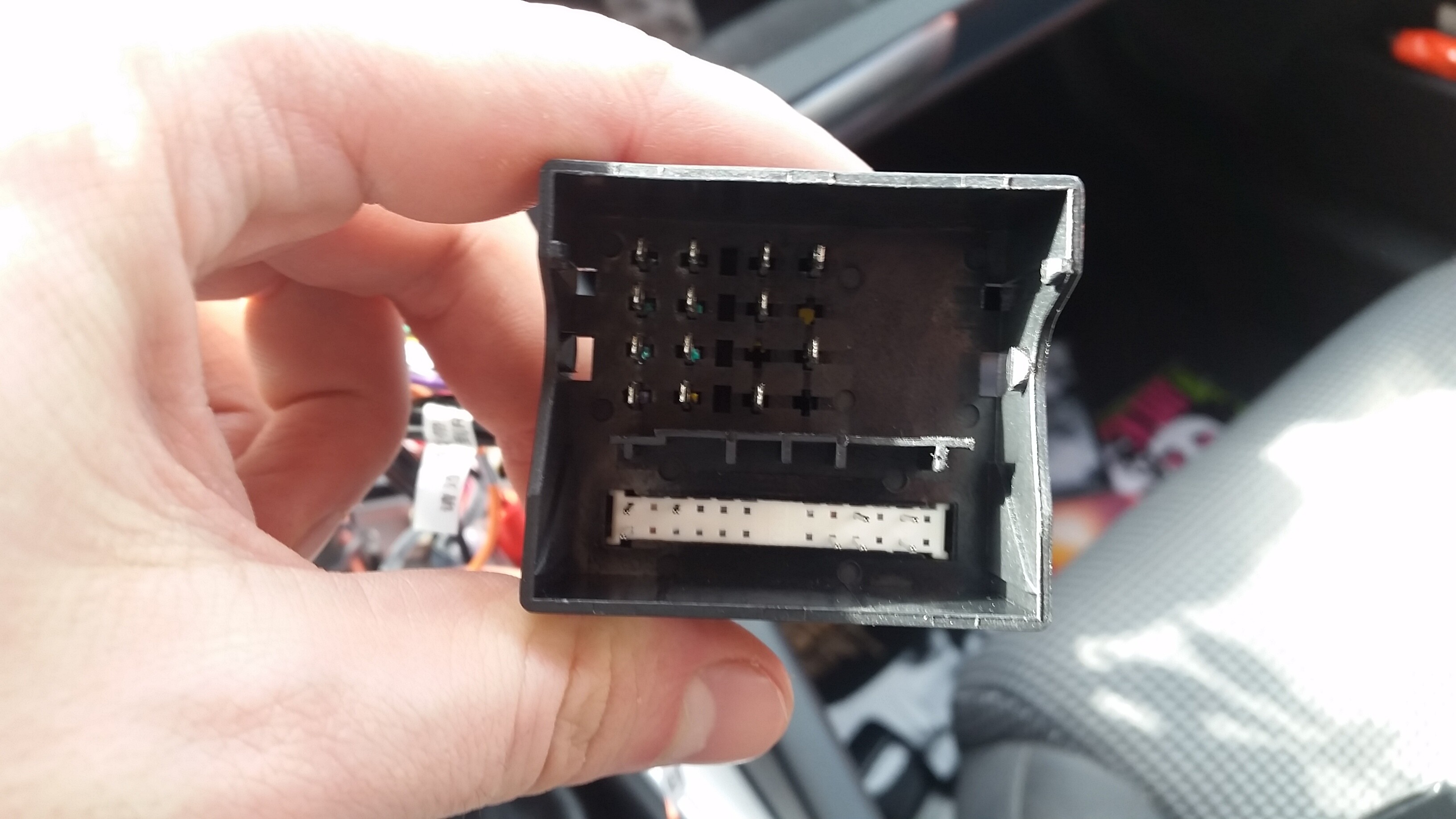

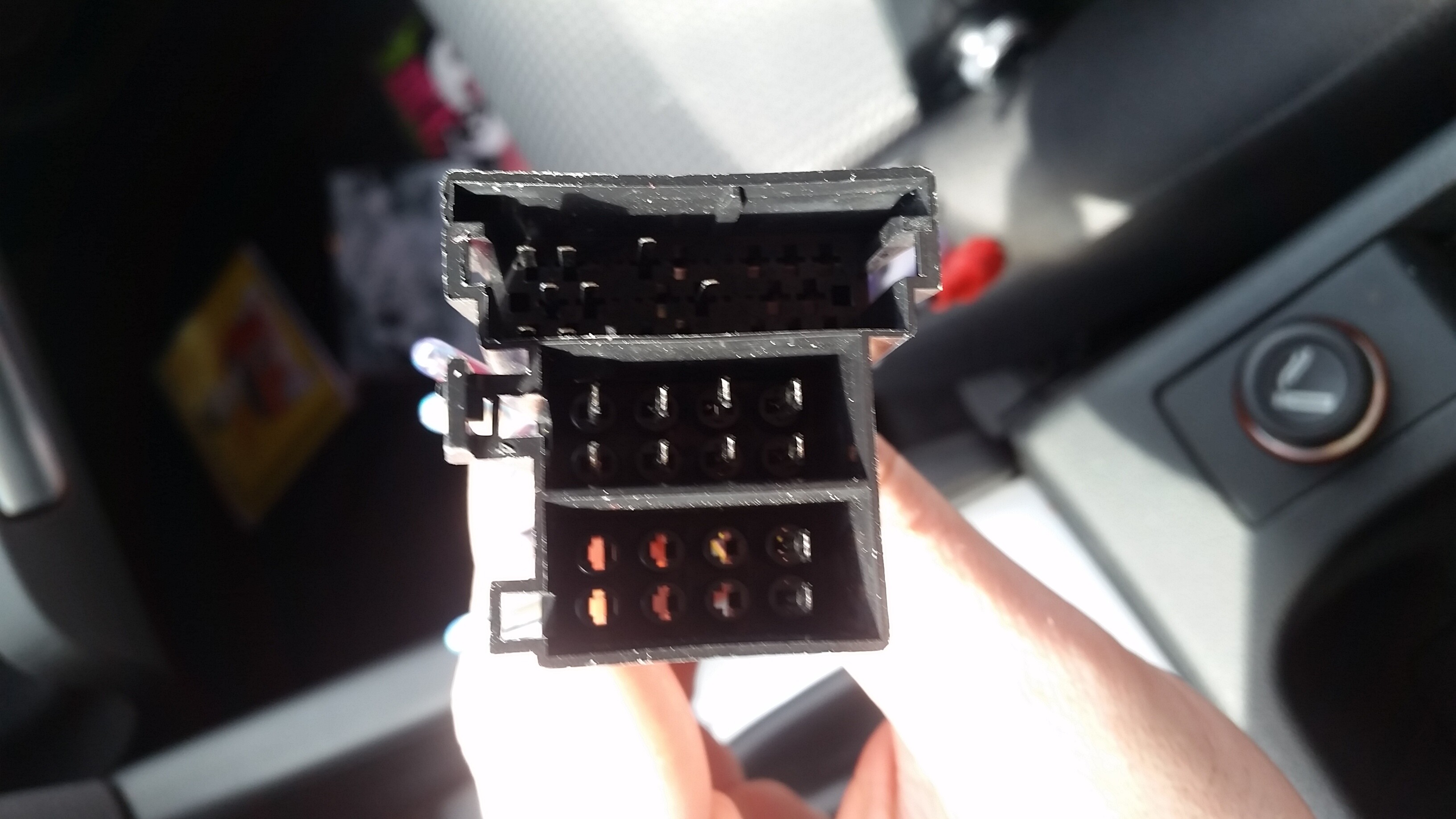

Ich brauch anscheinend noch einen Teilaktivadapter, damit das ganze funktioniert, da der Audi ja im Kofferraum nen SUB hat und die hinteren 2 Lautsprecher über kleine Endstufe laufen.
Nur finde ich im Internet überhaupt keinen passenden Adapter für mein Auto.
Vom AUDI kommt ein Quadlock-Stecker und beim Radio waren zwei verschiedene Adapter dabei (siehe Bilder)
"3. Diese Haupteinheit ist mit dem originalen BOSE-System Ihres Autos kompatibel; Sie müssen nur das Steuerkabel des Verstärkers im ISO-Kabelbaum mit dem Steuerkabel des Verstärkers im RCA-Kabel verbinden.
4. Bitte beachten Sie, dass Sie, wenn Ihr Fahrzeug kein BOSE-System hat, aber über den Audio-Port verfügt, einen Fachmann bitten müssen, einige Änderungen an der Kabelverbindung vorzunehmen. Andernfalls haben Ihre hinteren Verstärkerlautsprecher KEINEN Klang."
Das hab ich erst im Nachhinein gelesen, aber für diesen Fall gibt es doch Adapter oder?
Oder brauche ich eine andere Version des Radios?
Bei diesem steht da nichts von BOSE.
Hat hier jemand Erfahrung damit? :slight_smile:
