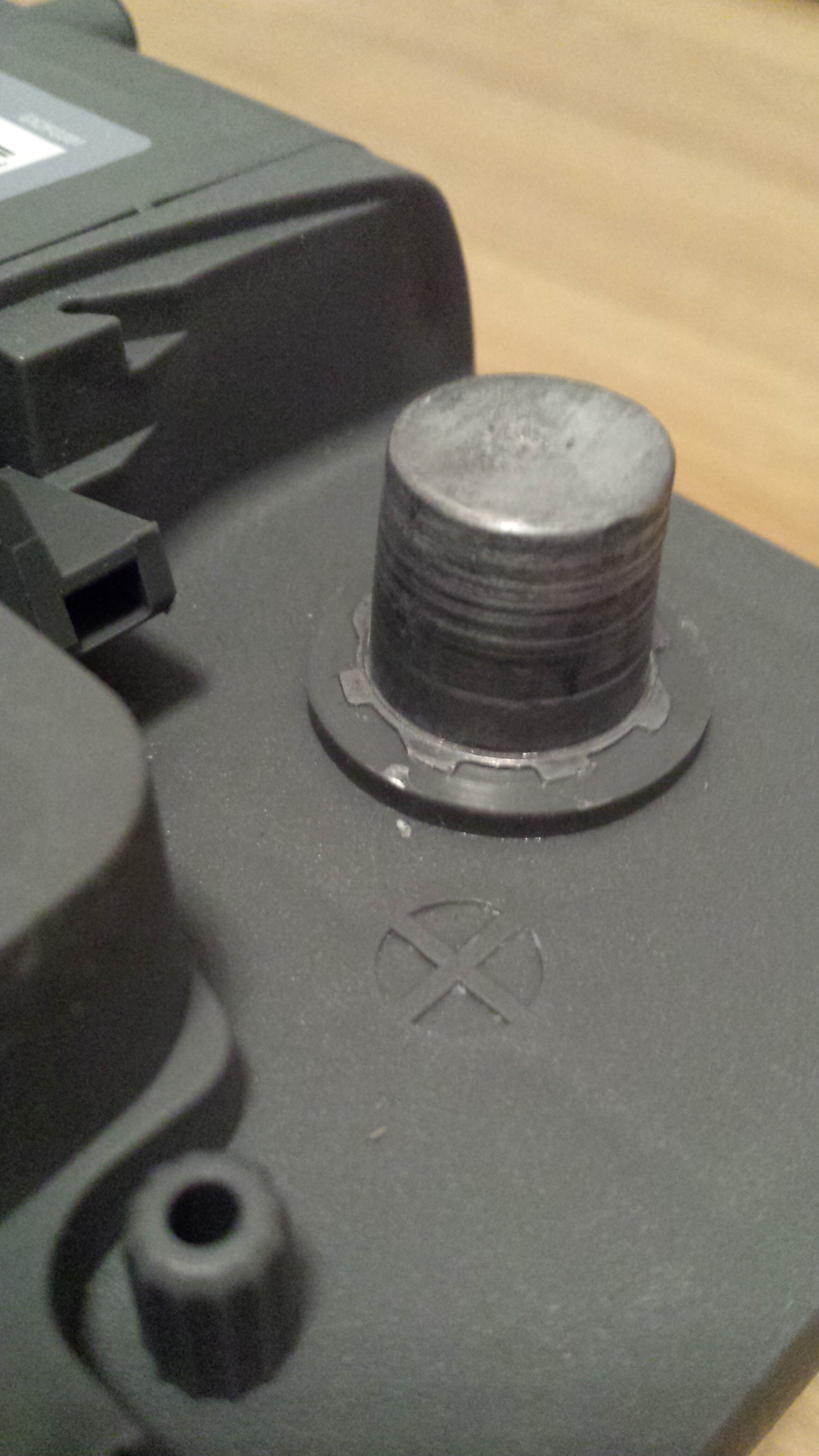

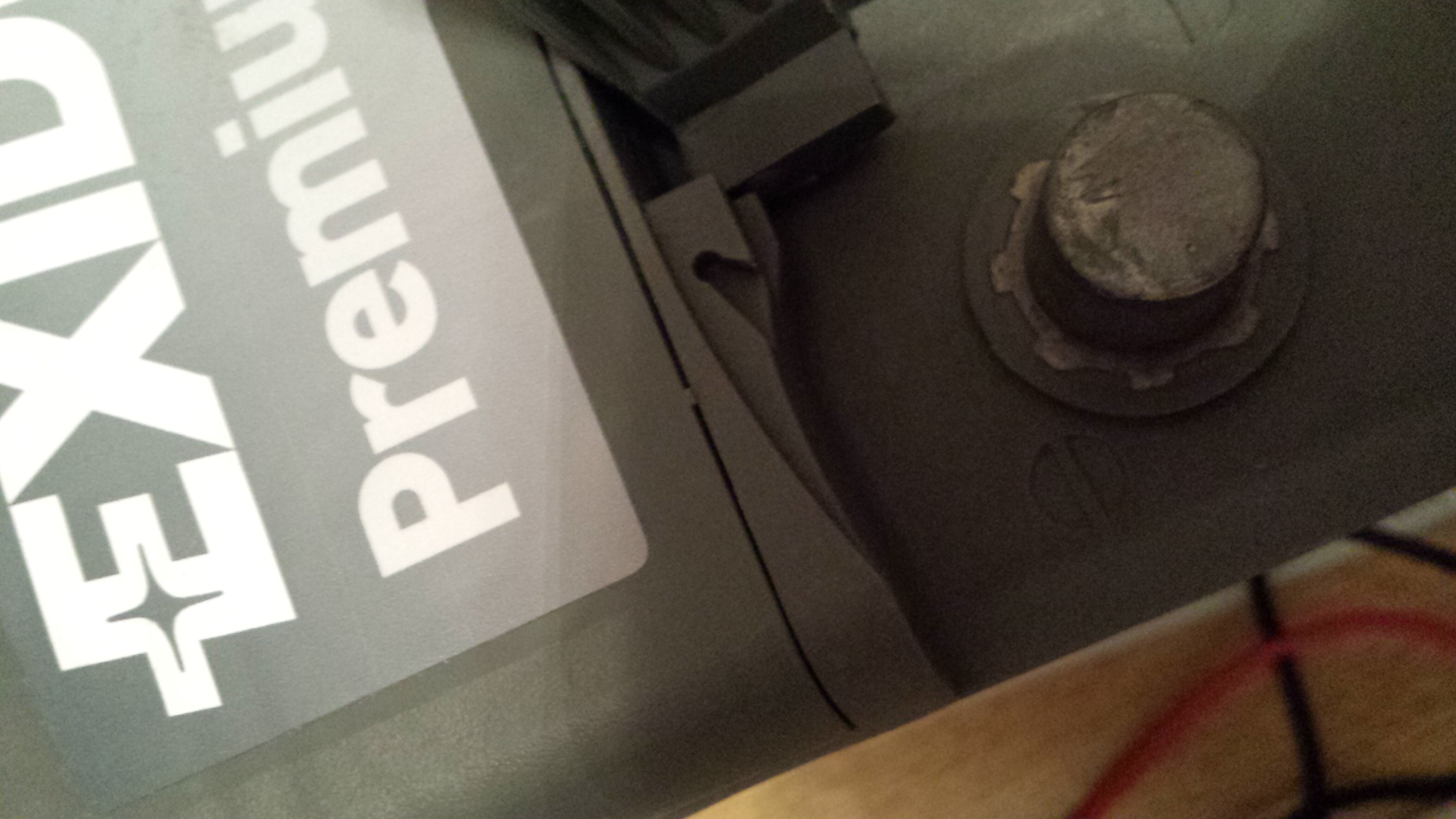

Die neue Batterie ist heute angekommen. Sie hat 12.74 Volt. Aber der Pluspol hat starke riefen rundum und der Minupol hat oben irgendsoein Zeug drauf. Korrision? Ist das normal? Es sind keine weiteren gebrauchsspuren zu erkennen.
Sollte ich die Pole mit schmirgelpapier plan schleifen?
Batterie ist eine Exide EA770 Carbon

Mach mal Bilder bitte.

Zum Thema: Die Batterie kannst du bedenkenlos verbauen. Die Pole aber etwas blank zu schleifen kann nicht schaden :wink: Muss aber nicht, die sehen ja gut aus.

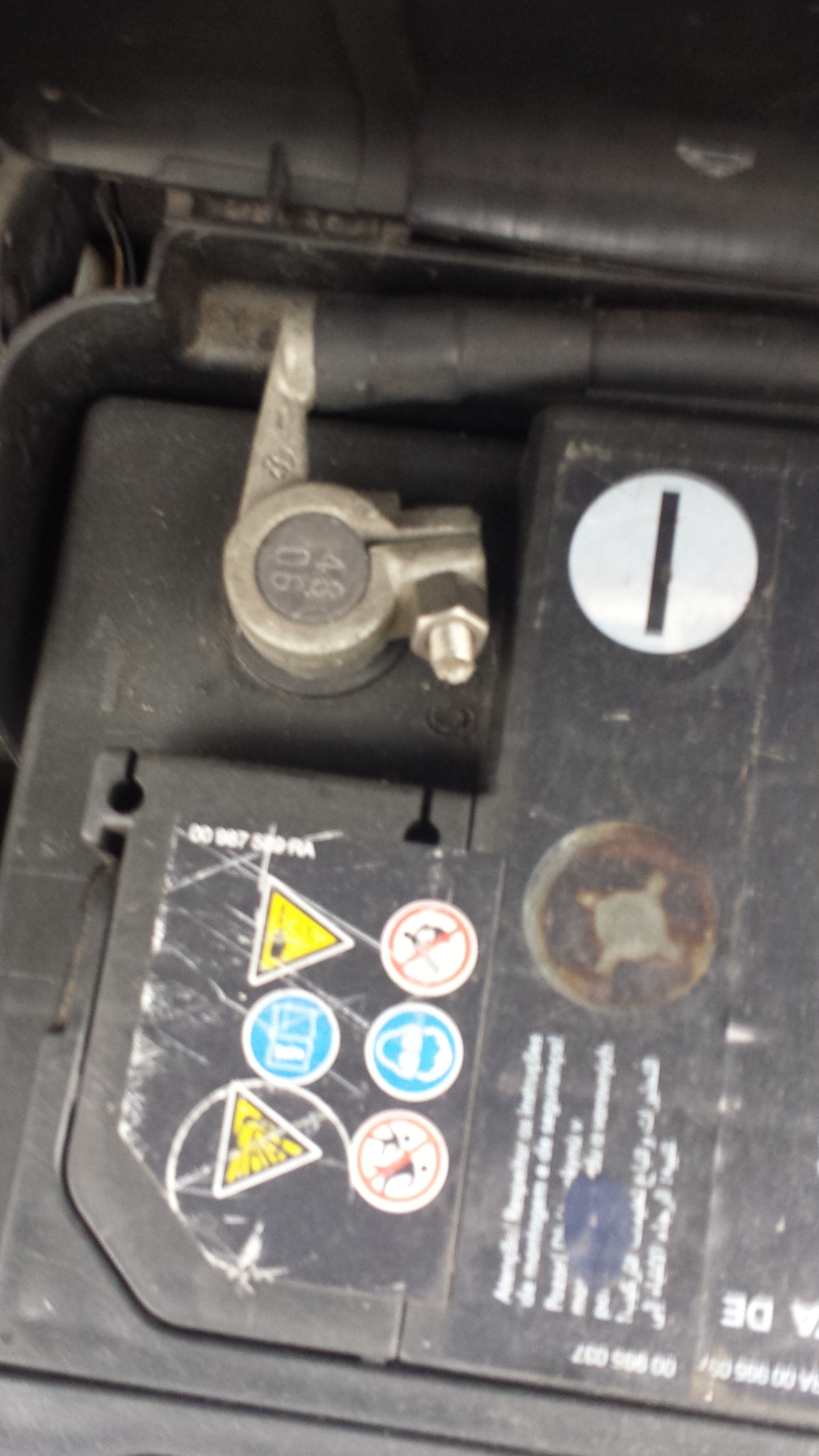

Muss man bei dem schon den Computer die neue Batterie anmelden? Im Netz gibt es hierzu unterschiedliche Meinungen.
Musst du nicht.
Einfach Batterie tauschen, Uhrzeit einstellen (wenn nicht Funkuhr), Fensterheber kontrollieren (Antippautomatik) und paar Meter fahren. Dann sollten alle Kontrolllampen aus sein.
Mehr musst du eig. nicht machen.
Du mußt die Batteriepole vergolden lassen, um einen besseren Übergangswiderstand zu gewährleisten. Schmirgeln hilft nur kurzfristig, wegen dem giftigen PbO².
Ich gehe kurz auf die erste Frage ein. Solange die Pole sauber und ohne Fett sind, musst du nichts mehr bearbeiten. Eine Lebensdauer von 3-4 Jahren hatte ich auch schon. Das kommt auf viele Faktoren an. Darüber zu diskutieren ist müßig.

@joddi:
habe auch bj 2009, wie du. beim batteriewechsel ist keine umprogrammierung oder sowas nötig?

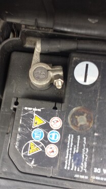

Denke nicht, dass dein 1.9 TDI Start/Stop System hat, somit auch kein "Batteriesteuergerät".
Wenn der Anschluss an deinem Minus-Pol also so aussieht, wie der auf dem Foto oben, dann musst du nichts anpassen.
Allgemein kann man beim A3 sagen: Start/Stop System verbaut = Batterieanpassung nötig, kein Start/Stop = auch keine Anpassung notwendig
habe kein start/stop. meine anschlussklemmen sehen exakt so aus, wie die anschlusskleme vom minuspol oben.
sollte also passen. vielen dank!
