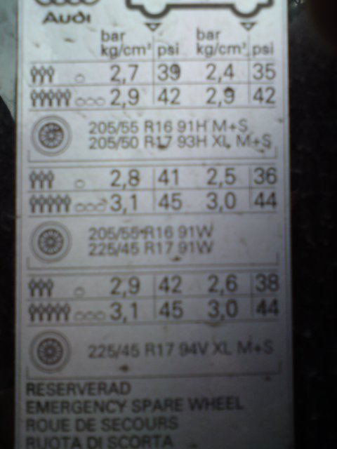

Ich lese immer wieder von so niedrigen Reifendrücken bei 225/45R17 91W.
Allerdings schreibt Audi bei meinem wesentlich mehr vor. Ich hab mal ein Bild vom Aufkleber angehängt.
Hat Audi immer schon so viel vorgeschrieben oder gab es Gründe den Reifendruck zu erhöhen? Woher kommen die Unterschiede bei den Angaben zwischen Reifenherstellern und Audi?
Die Werte von Audi sind allgemeine Angaben. Jeder Reifenhersteller hat seine eigenen Angaben für den optimalen Reifendruck! Auf der Homepage des Herstellers findet man die Angaben. Falls nicht, einfach mal ne Mail hinschicken.
Hatte Ich bei meinen 225/35 auch. Reifenhändler sagte ca 2,6, Audi meinte min 2,4 und der Hersteller hatte über 3Bar angegeben. Bei über 3 wirds bei nem niedrigen Querschnitt echt hart, da muss jeder sein Optimum finden.
Also, einfach mal nachfragen :wink:
Ich denke das Gewicht des Autos spielt auch ne Rolle, weil meine Werte des Aufklebers sind niedriger als bei Laslo
