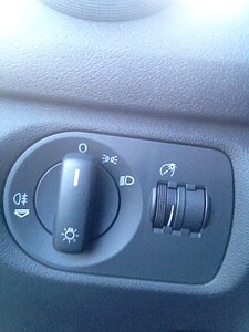

das mit den Blenden weiß ich nicht aber es könnte sein daß du einen neuen Lichtschalter brauchst falls der keine doppelte NSW-Funktion (vorne/hinten) drin hat.
So sieht er aus muss also brauch ich einen.
Muss ich dann noch irgendwas ranklemmen ?
Aber die abdeckungen sehen doch genau so aus !?!
