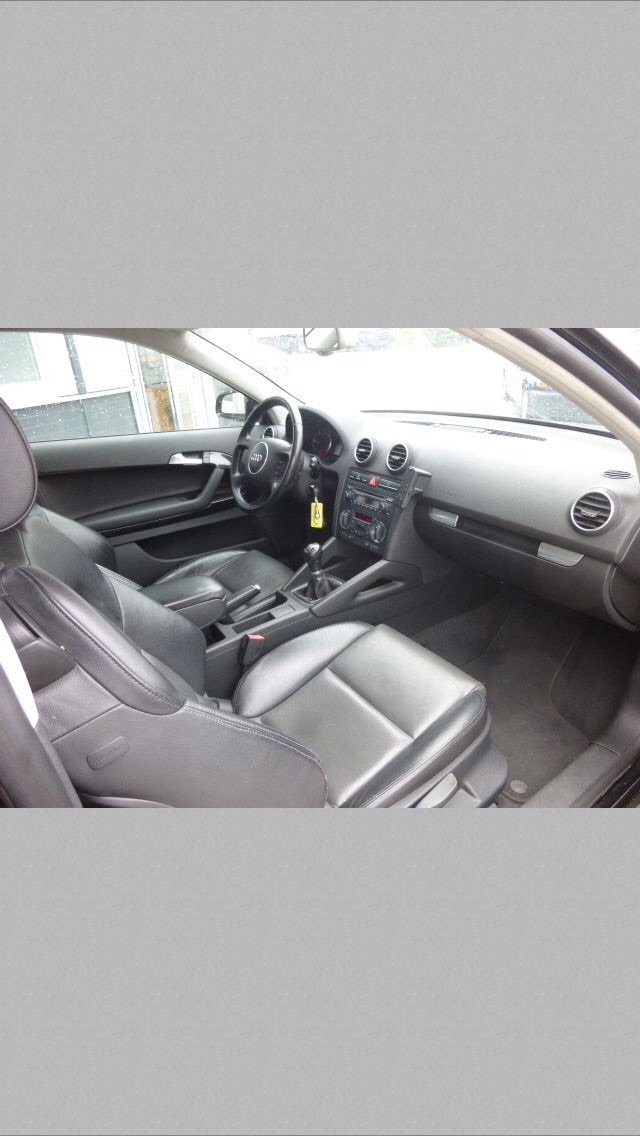

Vielleicht könnt ihr mir sagen, ob das bei diesem hier (siehe Bild) möglich (bzw ohne weiteres) ist.
Ich hab da schon einiges hier drüber gefunden, jedoch hätte ich gern eure Hilfe bei speziell diesem hier. Das gute Stück ist EZ 05, falls das wichtig ist.

Ja ist Generell immer möglich ! Kosten liegen so je nach Gerätezustand um die 600 ~ 1000 Euro.
Zu Empfehlen ist das RNS-E mit der Endung 193 ! ( Buchstabe dahinter Egal )
Desweiteren wirst du noch eine GPS Antenne und den Doppel-DIN Rahmen brauchen.

Grundsätzlich kann man in jeden A3 das Navi Plus einbauen. Im Vergleich zu deinem Concert Radio welches 1DIN Slot groß ist, hat das Navigation Plus eine Größe von 2DIN Slots. Dazu brauchst du einen neuen Rahmen, neue Schalterleiste und das Klimabedienteil muss getauscht oder angepasst werden. Am besten füllst du mal dein Profil aus (Wohnort und die genauen Daten vom Auto). Wenn es soweit ist wird @Rainer sich sicher melden.

Der Umbau ist nicht sehr schwer, wenn du selbst schon mal ein Autoradio eingebaut hast. Ist im Normalfall Plug & Play.

Prima - nur das vorhandene Klimabedienteil kann ausreichend bearbeitet werden, muss nicht neu oder gebraucht gekauft werden.
