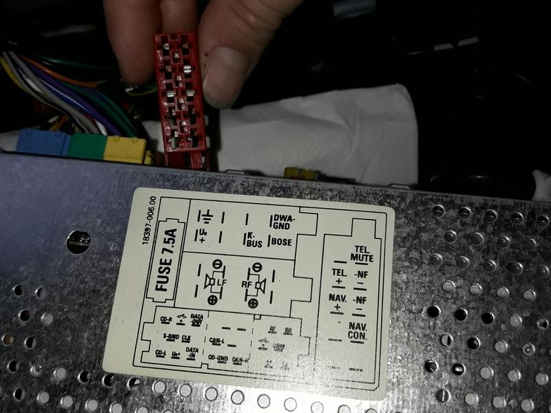

Wenn es richtig gemacht ist nein ansonsten Radio raus Foto machen
Von den Steckern oder mal Diagnose drüber laufen lassen oder zu einem fahren der sich auskennt

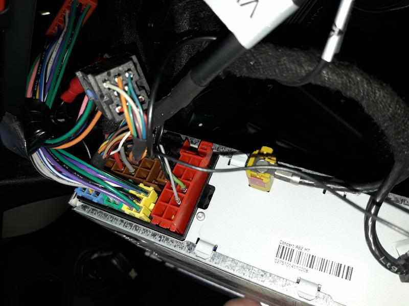

Hier sind mal Bilder

Sieht m.Meinung nach korrekt angeschlossen aus.
