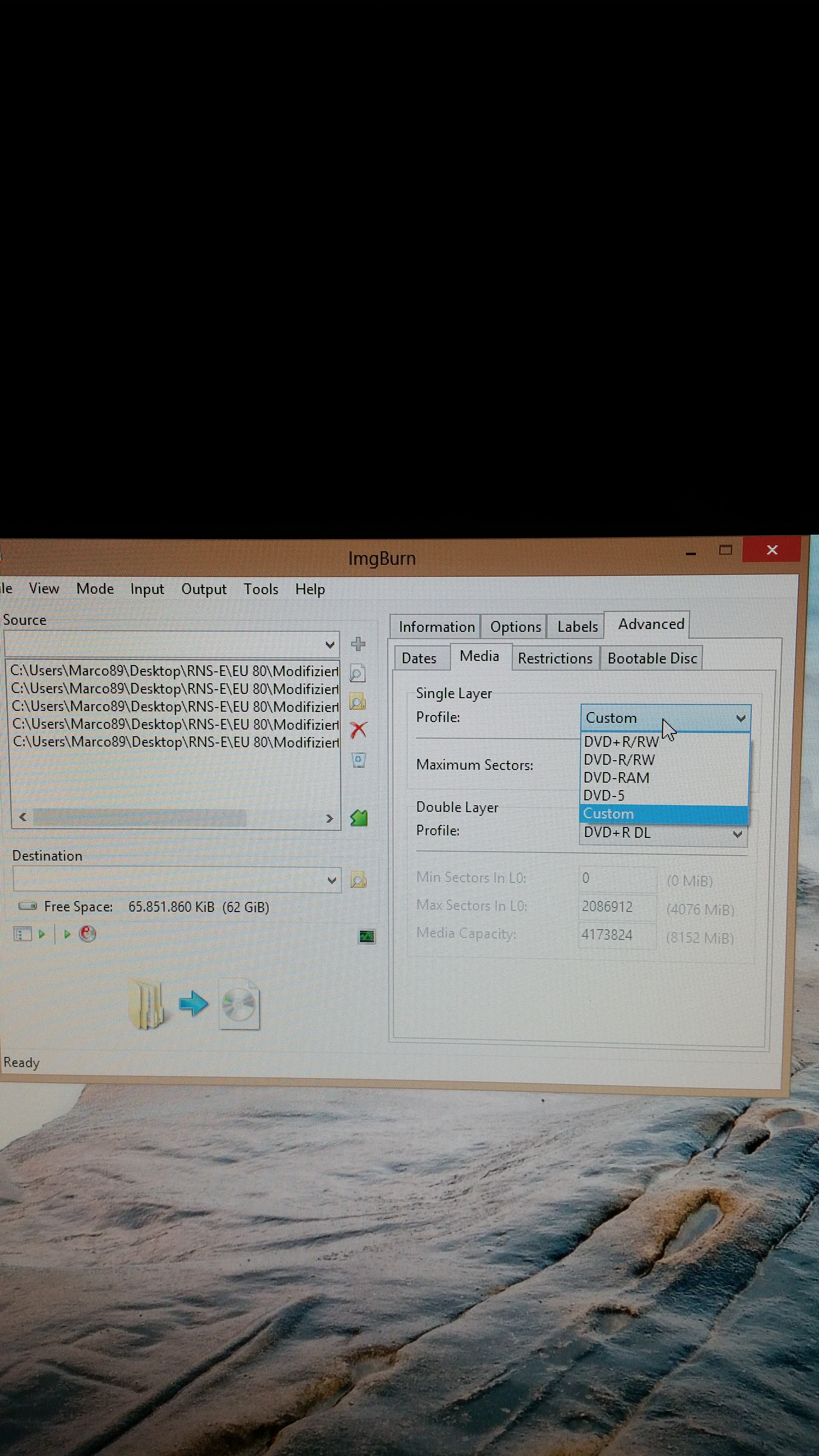

Ich glaube ich hab den fehler kann kein dvd Rom auswählen bei img burn
Hast PN,
