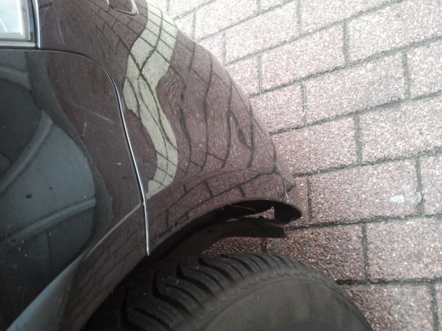

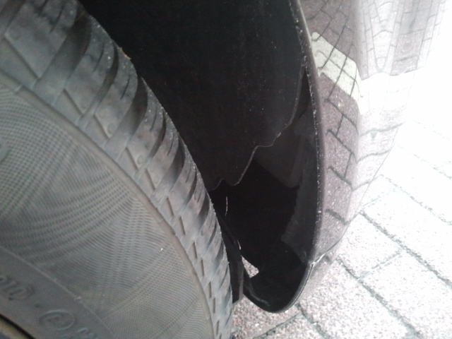

Guten Morgen an alle:faust:,
Ich bin vor ein paar Wochen aus Unachtsamkeit über einen Begrenzungspfosten/Pylon auf der Landstraße gebrettert. Habe morgens dann mal nachgeschaut und festgestellt, daß sich am Radkasten vorne rechts die Befestigung/Klammer gelöst hat.Weiß jemand, was sowas ungefähr kostet (Bilder)? Hab es noch nicht in die Werkstatt geschafft, um es mal auf die Hebebühne zu lassen, um den Unterboden zu checken. Aber ihr wisst ja, wie das ist, wenn es die Vertragswerkstatt macht, die finden immmer noch 13 Sachen mehr, die UNBEDINGT gemacht werden müssten. Vielleicht gibt es hier jemanden im Forum (Kreis Karlsruhe/Heidelberg), der sich das mal anschauen kann…

Mein erster Gedanke - notfalls im Bauhaus ausreichend Kunststoff beosrgen, in Form schneiden und per Holzschrauben an den noch vorhandenen Teilen befestigen.
Aber die originale Verkleidung dürfte auch nicht so teuer sein.
Also nur ein paar Euros und ein wenig Bastelei.
Des is ja mal voll der Pfusch… :dagegen: würd ich nicht machen
Besorg dir lieber eine neue Radhausschale. Is nicht all zu teuer.
Wer lesen kann, ist klar im Vorteil. :gott:
Das erste wäre eine Sofort-Maßnahme, wenn er die Radhausschale nicht selbst wechseln kann.
Das Original-Teil hatte ich als nächstes Vorgeschlagen.
Die Radhausschale kostet um die 14€. Sie ist auch schnell gewechselt. Der passende Befestigungssatz kostet 10€.

Beim Audi Händler nur 14 Euro ? Also ich hatte das mal beim 4er Golf und da hat die schale bei vw 45 gekostet ohne schrauben o.ä.
mfg Jan
die s3 schale vorne mit den Schlitzen hat auch nur 20€ gekostet
Radhausschale-Kunststoff rechts aussen BJ 2005
8P0 809 412 J
Gesamtbetrag brutto EUR 22,02
1 Satz Befestigungsteile fuer Radhausschale
8P0 809 412 J
Gesamtbetrag brutto EUR 11,66
Angaben ohne Gewähr.
Vielleicht kann das ja noch jemand bestätigen.
Auf dem Bild sieht man noch ein Teil, das waagerecht unter der Stoßstange und senkrecht zur Radhausschale ist. Ist dieses auch defekt? Kann man das ebenfalls einfach ersetzten? Gibt es da auch Teilenummer + Preis dazu?
Danke schonmal im Vorraus, habe das selbe Probem.
