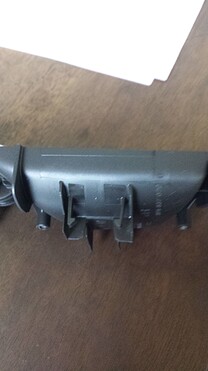

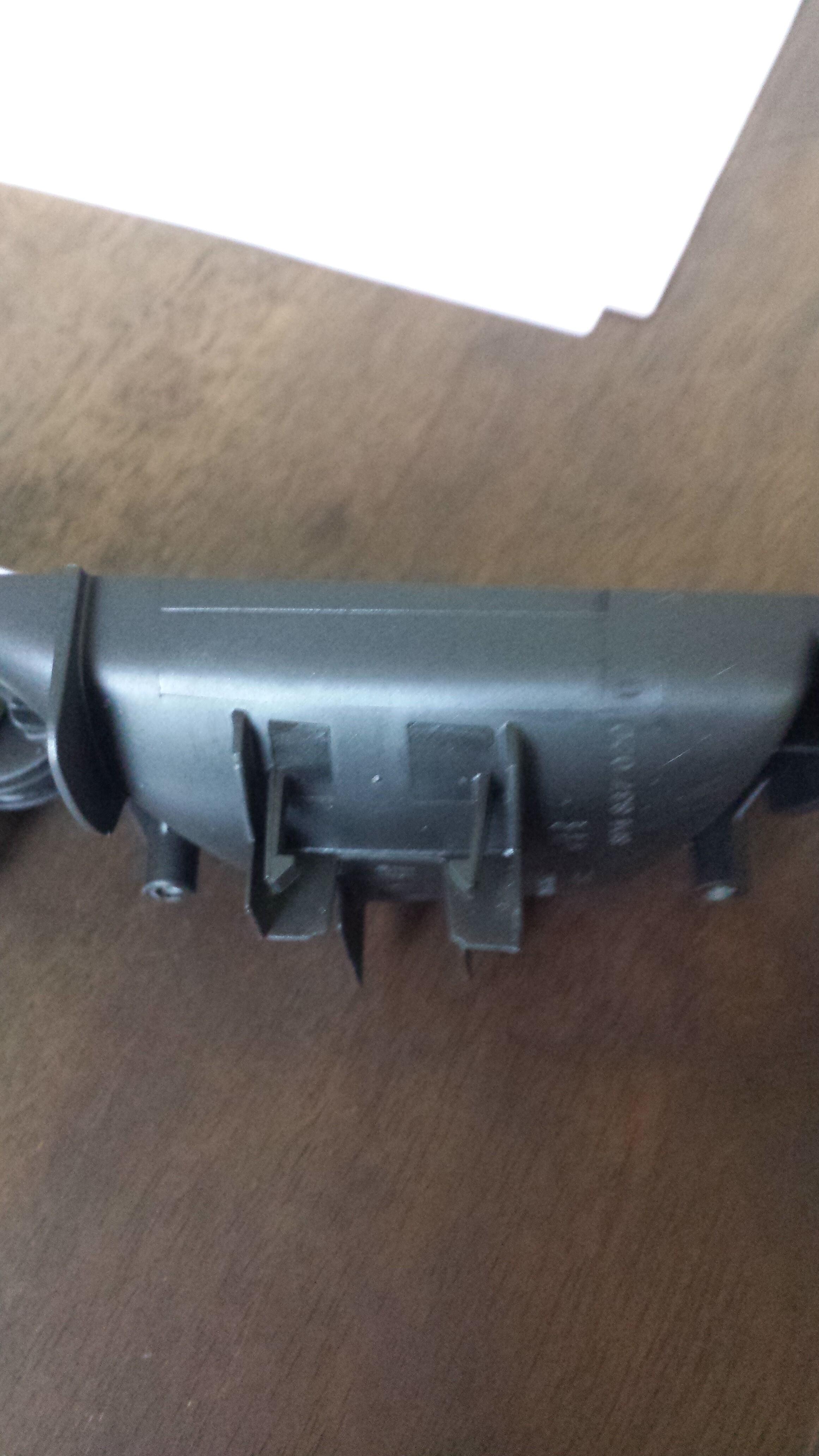

ich bin grade dabei die Einstiegsbeleuchtung und die Türgriffbeleuchtung nachzurüsten. Verkabelung und Einstiegsbeleuchtung kein Problem.
Aber hat einer von euch vielleicht ein Bild wie und wo genau man an der Griffschale die Aussparung für den Lichtwellenleiter machen muss? Überall lese ich nur, da ist schon vorgestanzt, aber die Stanzungen an der Griffschale passen überhaupt nicht mit dem LWL überein…
Und kann mir noch einer erklären wie der LWL dann auch wirklich fest wird? weil an den Clips ist das doch alles ziemlich wackelig.
Gruß Armin
Anderer Versuch: :biggrin:
Kann mir einer von euch vielleicht anhand von angehängtem Bild sagen, oder evtl. sogar einzeichnen wo was weg muss?
Gruß Armin
Wenn du das Teil jetzt umdrehst siehst du innen wo die stanzung ist :slight_smile:
