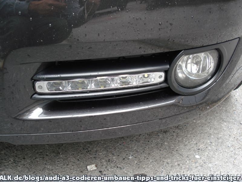

der Vorbesitzer meines Audi A3 8PA hat dieses Tagfahrlicht verbaut (siehe Bild).
Jetzt haben mich schon einige angesprochen, dass das Licht gedimmt werden sollte wenn das Abblendlicht an ist ansonsten ist es nicht erlaubt, man kommt nich durch den TÜV, hat Probleme bei einer Allgemeinen Verkehrskontrolle, wird bei einem Unfall schuldig etc etc…
Letzten Donnerstag hat der Wagen aber noch TÜV bekommen…
Jetzt habe ich schon manches mal gelesen dass die nicht dimmen müssen wenn die unter einer bestimmten Bauhöhe verbaut sind, scheint irgendwie eine geteilte Meinung zu sein…
Was ist jetzt zulässig? Die Leisten sind auf Höhe der Nebelscheinwerfer wie auf dem Bild zu sehen.
Danke für eure Hilfe!
Gruß LZW

Also entweder du schaltest es so, dass die TFL abdimmen und dann als Standlicht funktionieren, was aber bedeutet, dass du deine Standlichtlampen im Scheinwerfer entfernen musst. Mehr als 2 Standlichter vorn darf man nämlich soweit ich weiß NICHT haben. Wenn die Standlichter raus sind, meldet dir aber wahrsch. das FIS einen Fehler.
Außerdem sieht das nachts irgendwie komisch aus, finde ich.
Oder du schaltest es so, dass sobald min. Standlicht an ist, das TFL komplett ausgeht. So würde ich es machen. Wenn für das Abschalten an den TFL keine Leitung vorhanden ist, muss man es über ein Öffner-/Wechsler-Relais schalten. Steuerstromkreis dann ans Standlicht.
Das würde auch bedeuten, dass beim Abblendlicht die TFL aus sind.

Wenn man die nachgerüsteten TFL ausbaut, könnte man die NSW zum TFL codieren, diese laufen dann wie es soll.Ist allerdings rechtlich nicht ganz astrein.
Hat dein Audi garkein TFL in den Scheinwerfern? Also nur Halogen-Scheinwerfer? Oder hast du das gemeint mit "Und mein Standlicht geht ja glaube ich aus, wenn ich das Abblendlicht einschalte soweit ich weiß"??? Standlicht MUSS leuchten wenn Abblendlicht an. TFL muss aus sein.
NSW würde ich nicht unbedingt als TFL nehmen, denke das merkt die Rennleitung am ehesten, wenn mitten am Tag die NSW leuchten. Aber vom Aufwand natürlich das Einfachste :slight_smile:
Relaisschaltung wäre dann wie folgt:
86: + Kabel von Standlicht (an einem der beiden Scheinw. abgreifen, wo genau kann ich dir raussuchen)
85: Masse (Batteriemasse oder von Massepunkt)
87/(30): + Kabel von der Sicherung vom TFL, natürlich NACH der Sicherung
87a: + Kabel welches zu den TFL führt
Damit geht das TFL aus sobald du das Standlicht einschaltest. Relais geht jedes handelsübliche, am besten wäre eins mit Freilaufdiode/Widerstand im Steuerstromkreis (man weiß ja nie). SOLLTE dann auch keinen Fehler im FIS ergeben, aber garantieren kann ich es dir leider nicht.

Ja, muss eben nur ein Öffner- bzw. Wechslerrelais sein. Lezteres hat dann 5 Anschlüsse.
Die Klemmen sind genormt, ja.
Du musst das Kabel nach der Sicherung trennen und so anschließen:
Batterie Pluspol > Sicherung > Relais 87 > Relais 87a > TFL Pluskabel. Masse vom TFL bleibt wie sie ist.
