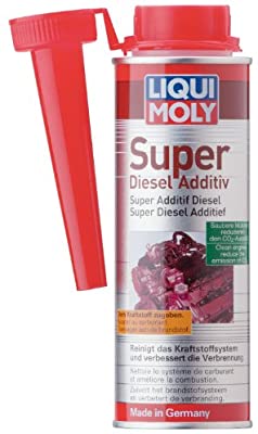

Schütte ich bei mir ab und zu mal rein . seit dem läuft das auto besser .
vieleicht hilft das auch für die AGR s damit die nicht verkoken
