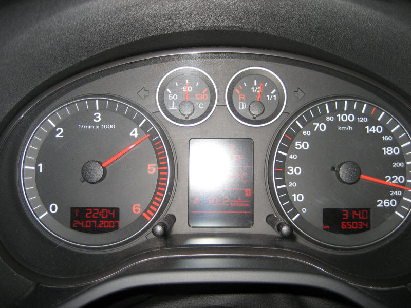

Bei 4000upm sind es ca 220km/h. Dann wird es zäh und je größer die Felgen desto langsamer kommt ich an die ca 230km/h ran. Die 230km/h liegen dann bei ca 4150u/min an. Alles auf einer ebenen Strecke und die km/h Angaben sind Tachowerte.

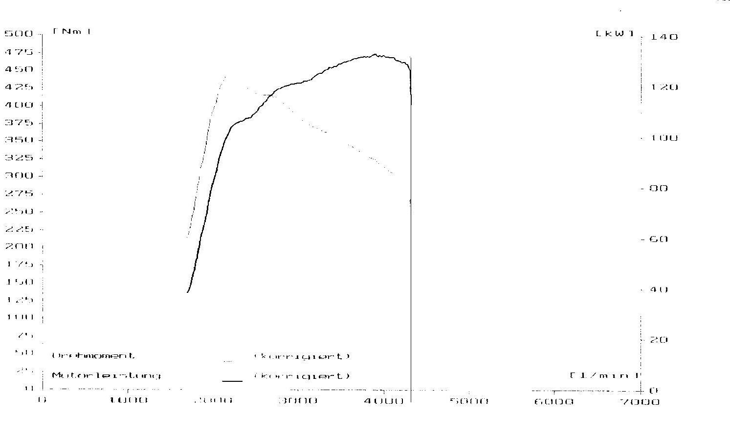

Warst du den auf der Rolle oder sind deine ps und nm angaben die dein Tuner dir gesagt hat.Falls du auf der rolle warst müsstest du ja sehen können ob und wie stark der im Höheren bereich abfällt. Bei meinem 1.9er TDI 131 PS fällt die leistung erst bei ca 4500 1/min ab und hat zu dem Zeitpunkt noch ca. 128KW anliegen (Max 132.7KW) und ca 280Nm (Max 450). Wenn du nicht auf der Rolle warst würd ich das mal machen. Dann siehst du genau ab wo dem die Puste ausgeht. Kenne aus dem Kopf leider nicht den Verlauf vom 8P. Aber kann mir das halt gut vorstellen das dem Im oberen Berich zu schnell die puste ausgeht (zumindest wenn du die leistung untenrum spürst) würde jedenfalls erklären warum die die höchstgeschwindigkeit nicht mehr erreichst!

sicher das deine Leistung "erst" bei 4500min^-1 abfällt? :wink:
Also der 8P ist nachm Chippen obenrum viel stärker als vorher.

Aber ich habe die 230km/h bei ca 4275min^-1 liegen

Hab mir vorhin als cih das geschrieben habe extra das diagramm rausgesucht. Scanne das mal eben ein und setz das gleich hier rein.
Hab das gerade mal eingescannt (Qualy ging leider nicht besser scheiß Scanner)
Muss Marc doch recht geben 4500 stimmt nicht. Hab vorhin ein lineal dran gehalten und jetzt per PC ne paralele Linie eingefügt. sind ca 4300. aber seht ihr ja auf dem Pic
