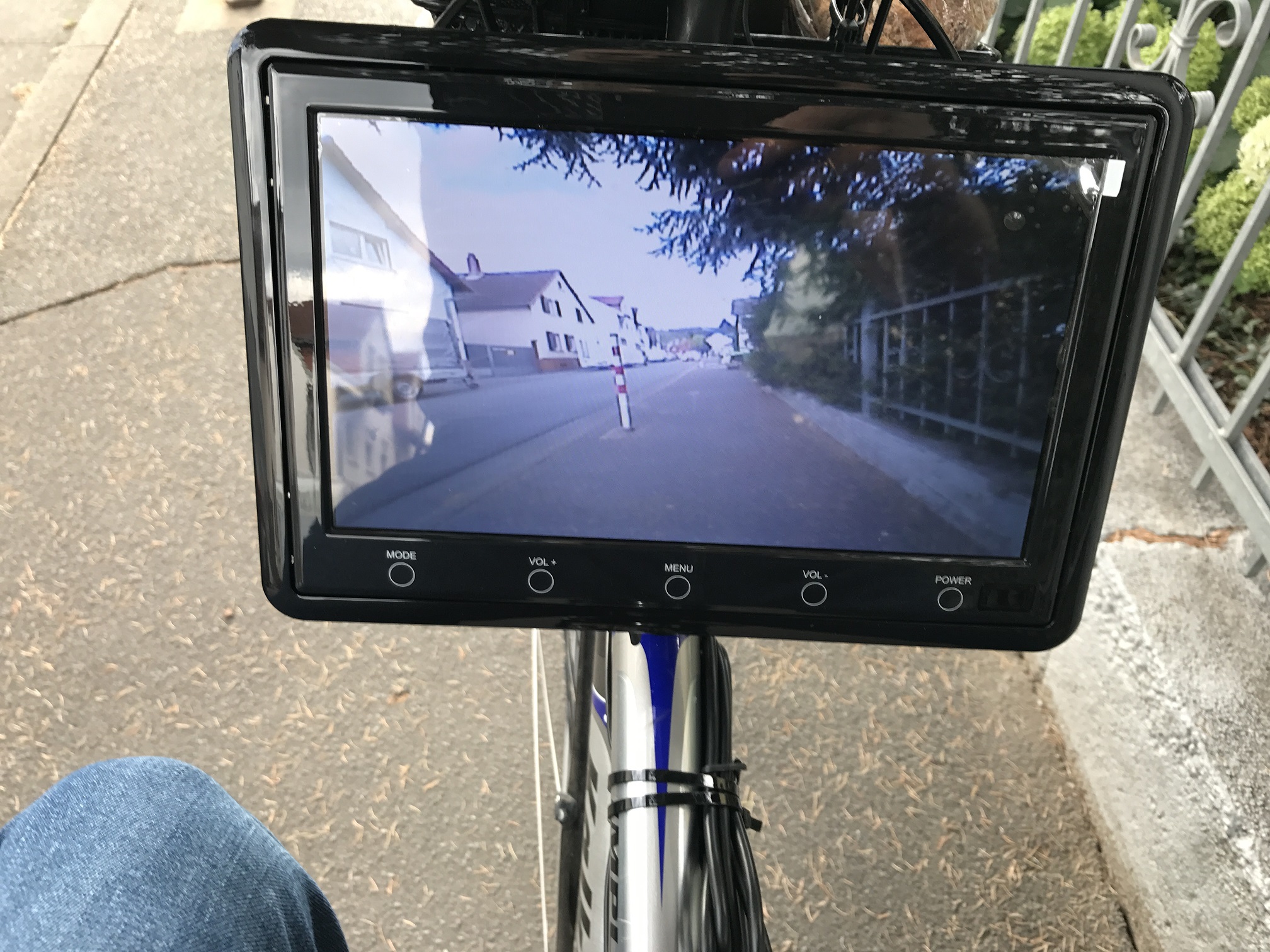

Da wir uns jedoch vor kurzem Fahrräder zugelegt hatten und es mir mächtig auf die Nerven ging, mich immer wieder nach Claudia und anderen Fahrzeugen umzudrehen, kam ich auf - eine Rückfahrkamera
Es ist KEIN E-Bike, denn dazu wird sogar eine RFK über eBay angeboten, die das Bild per BT auf das iPhone sendet.
E-Bike - 24 V
normaler Dynamo - 6 V
mein Bildschirm und RFK - 12 V
Als Anregung ein paar Infos und Daten sowie Fotos.
Akku ist neu mit 3.000 mAh bei 12 V für Akkuschrauber.
Kamerasystem zieht etwa 330 mA.
Die Verkabelung ist derzeit noch provisorisch.
Auf dem Akku steckt der Stecker des Ladesystems für diesen Akku.
Diesen Stecker entferne ich ggf. mit meiner weißen Steck-Lüsterklemme und stecke dies an das andere Ende des Ladeteils und dann in die Steckdose in der Garage.
Die RFK hatte ich mir damals als Reserve-Kamera der Spiegelkappen-Kameras gekauft und gelagert.
Das Display - ich glaube 10" - wollte ich alternativ zum nicht durchführbaren Head-Up-Display (habe ich jetzt) und später zum ausfahrbaren Bildschirm (ähnlich, wie bei meinem A6 jetzt) gekauft, konnte ich aber auch nicht umsetzen.
