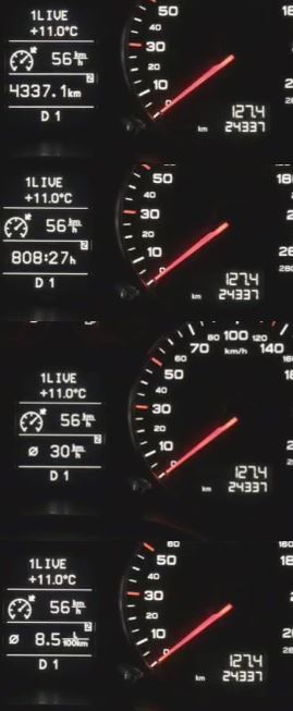

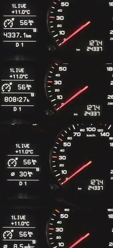

Ich hab den Bordcomputer heute nachrüsten lassen. Mein A3 von 10/2009 (MJ 2010) hatte nur das serienmäßige FIS ohne Bordcomputer (sprich keine Restkilometer und Verbrauchsanzeigen). Es brauchte nur einen neuen rechten Hebel + Codierung, schon lief das Ding.
Das witzige war, dass er die letzten tausenden Kilometer alles aufgezeichnet hatte, es gab nur keine Möglichkeit es anzuzeigen ohne den Hebel. Das Wischwasserkabel lag wohl schon, da gab's keine Fehlermeldung.
Hab mal nachgerechnet, er tatsächlich alles aufgezeichnet… 24.337 Kilometer lang. :slight_smile:
