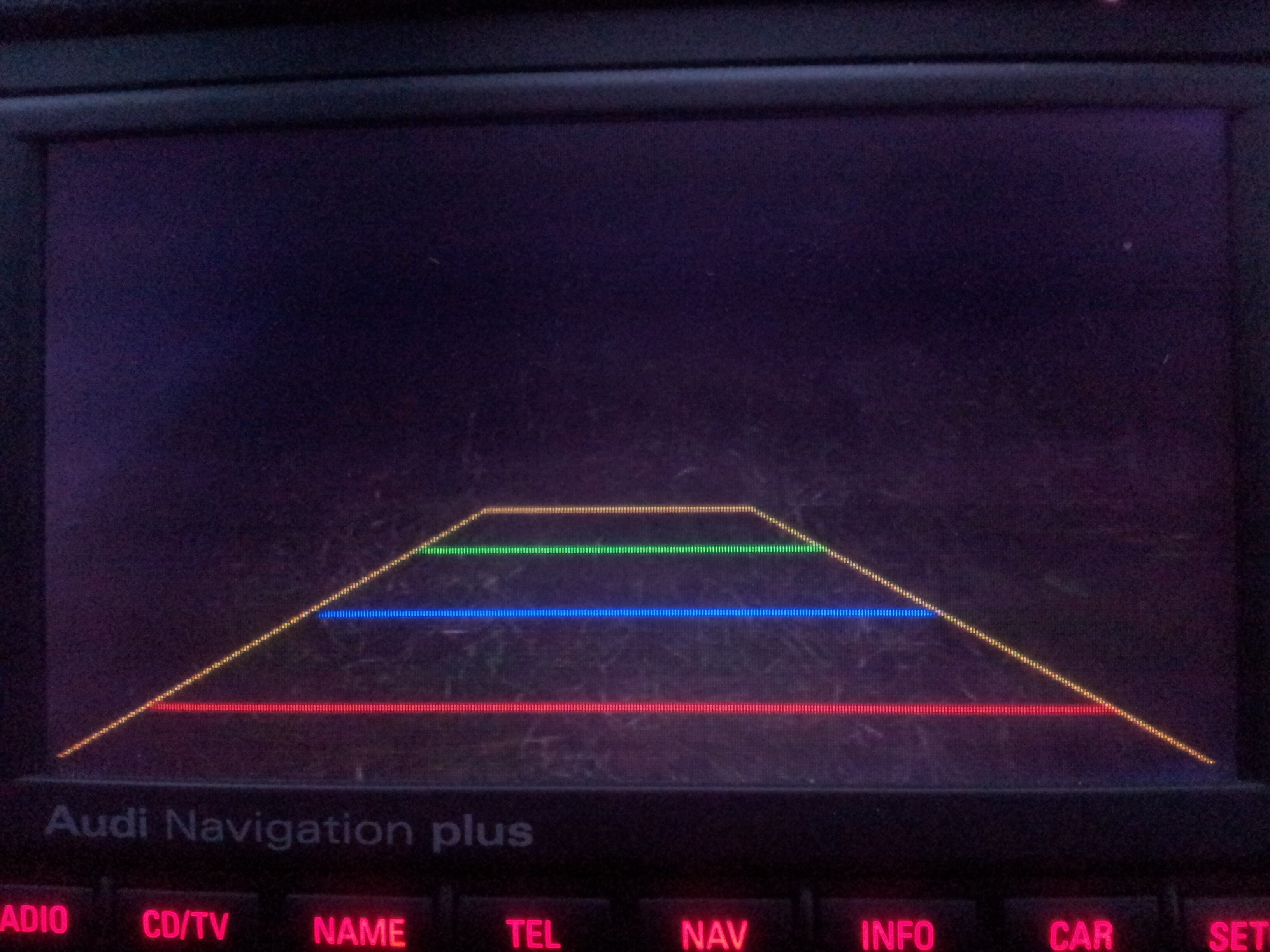

danke Coach! genau diese Kamera habe ich verbaut :slight_smile: nur halt fürn 8p speziell, kam aus hongkong für 16€ :slight_smile: die quali ist gleichgut wie die, die rainer drinnen hat. und zu den leds hab ich welche aus ebay bestellt für 10€ glaub ich, sind schön weiß, aber nicht so extrem wie bei den meisten die man bekommt,sieht dezent aus, ich versuch morgen dran zu denken bilder vom eingebauten zustand zu machen :wink:
gruß
hier die besagten bilder
Ebay: 16€ http://www.ebay.de/itm/Audi-A6L-A3-A4-A8-S3-S6-Q7-RS4-RS6-Ruckfahrkamera-Car-rear-view-Camera-reverse-/251127637886?pt=DE_Autoteile&hash=item3a785fa77e#ht_5123wt_983
In der Zwischenzeit hatte ich eine RNS-E MEDIA 8P0 035 193 G in meinem Wagen.
Es wird alles korrekt angezeigt - RFK, Front-Kamera, TV-Tuner und DVD-Player.

Hallo Rainer, gefällt mir alles. Weisst du, wie sich die Rückfahrkamera verhält, wenn ein 193 RNS E mit optischer Einparkhilfe (OPS) verbaut ist?
Gruß Andy
Gut.
Beides codieren und beides wird nebeneinander angezeigt.
