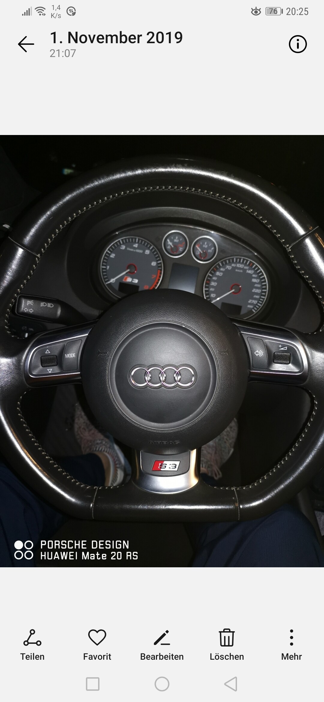

Poste mal ein. Bild von deinen jetzigen
Ich habe bei unserem 8p gleich die silberne verbaut waren von der Form gleich
Alles klar…
Passen nur, wenn man auch den selben Airbag hat. Sprich rund zu rund und dieser "abgeflachte". Von nem Lenkrad mit rundem Airbag wie bei deinem Bild, auf Lenkrad mit dem anderen Airbag passt nicht.

Ok… Die sehen aber am Rand zu grade aus… Die schwarzen sind leicht rund… Deshalb die Skepsis
Hat jemand ein Bild davon wie es mit den Chrome Mufu Tasten im Abgeflachten Lenkrad aussieht?
Passen nicht. Du brauchst die Teilenr. 8J0 951 527. Hab die bei mir auch nachgerüstet.

Keine Ahnung was du meinst…bei der angegebenen Teilenummer handelt es sich um die Mufu-Tasten. Die Drucktaster für Tiptronic "Schaltpäddels" haben die Teilenummer 8J0951527A…also mit "A" am Ende. Ich bin davon ausgegangen du wolltest die Mufu-Tasten nur nachrüsten oder austauschen. Es existieren schlichtweg keine Mufu-Tasten mit silbernem Rand passend für dein Lenkrad.
