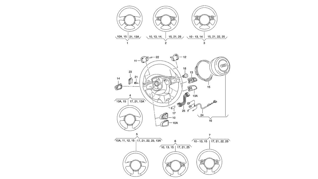

ich spiele schon länger mit dem gedanken ein Multifunktionslenkrad nachzurüsten.
nach längerer Recherche ist mir aufgefallen das es günstiger ist einach nur die Mufu tasten nachzurüsten.
dazu brauche ich doch folgende sachen!?
a. Mufu tasten
b. Kabelbaum für Mufu
c. ein Steuergerät weil ich keine GRA habe
d. neuer Airbag plus Kabelbaum
ist das soweit richtig?
das wäre ja vom anhang:
a. 10 und 13
b. 25
c. ?
d. 16
oder sehe ich das falsch und irre mich da ganz?
Wieso denn ein neuer Airbag, wenn Du nur die Tasten, Kabel und Schleifring brauchst?
Du brauchst ein neues Lenkrad, ein Steuergerät wenn du kein GRA hast (ich habe das Facelift mit GRA, vielleicht ist bei deinem Baujahr auch schon das Strg. das richtige wegen Facelift, vielleicht vorher mal checken lassen) und einen neuen Airbagkabelsatz, Ende!

Du wirst die Tasten, Kabelsatz von Taste zu Taste, Kabelsatz Airbag und Steuergerät brauchen. Schleifring muesste ab BJ 2006 eigentlich immer passen. Airbag brauchst du keinen neuen, da du ja auch das normale Lenkrad hast. Kostenpunkt Material ca. 250E. Ggf. noch GRA direkt mit einbauen? Moechte ich persönlich nicht mehr missen wollen :slight_smile:

dann lag ich doch richtig mit den beiden mufu einheiten plus den kabelstrang, der kabelstrang für den airbag und das Steuergerät.
wäre super wenn da jemand die Teilenummern hat oder mich nochmal korrigiert …

Hier die TN:
Airbagkabelsatz: 8P0971589AD = 37,66€
MUFU Leitung:8P0971589P = ca. 23€
MFL Tasten: Links Nr. 4E0951527AH XHA Rechts Nr. 4E0951527AJ XHA (ebay ca. 60€)
HIER: http://www.ebay.de/itm/AUDI-S-Line-Chrom-Multifunktion-Tasten-A3-A4-A6-A8-Q7-Multifunktionsatsten-/261386931916?pt=DE_Autoteile&hash=item3cdbe00ecc
Steuergerät: 8P0953549F bei ebay rund 130€ (aus BRD), Ausland eventuell billiger

Wozu brauch ich einen neuen Airbag kabelsatz wenn ich doch nur mufu nachrüsten will?
Und was genau soll am Steuergerät auslesen werden?
Und was macht ich mit der Info?
Ich bin gelernter werkzeugmechaniker und hab mit Kfz so garnichts am Hut, will aber mein Horizont erweitern…
die mufu tasten werden mit dem airbagkabel verbunden das psst schon so das du das neu brauchst
