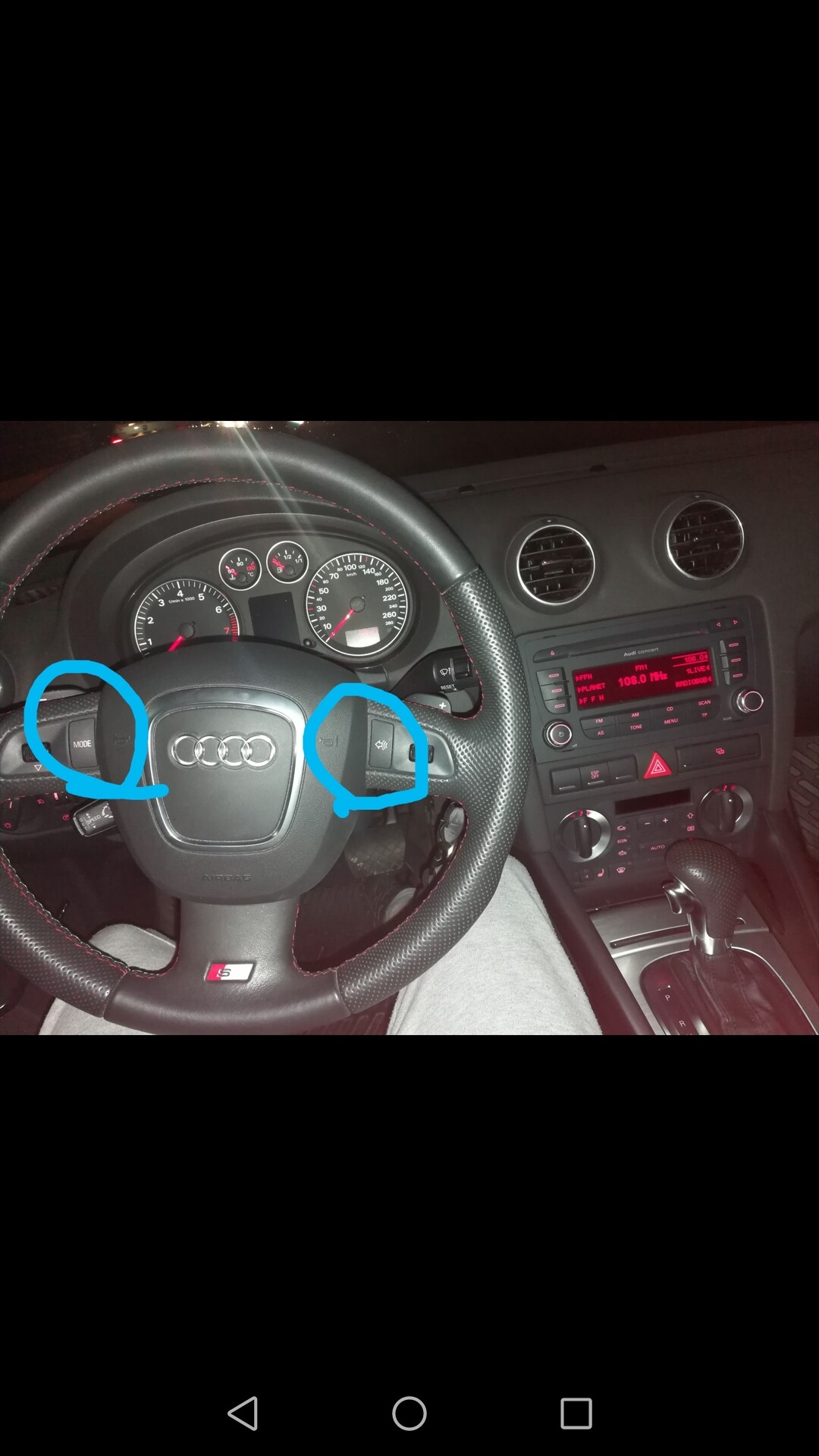

Moin, habe da Mal eine Frage, ich hab nen MuFu (siehe Bild) jedoch sind diese zwei Tasten (siehe Bild), jeweils im FIS mit " no func " angegeben.
Bluetooth/Freisprechanlage habe ich nicht soweit ich weiß oder müssten diese über ne Codierung einfach freigeschaltet werden ?
Eine Ansteuerung ist ja gegeben da das FIS ein Signal bekommt und dann lediglich zickt :lol:
Desweiteren habe ich ein rauschen was auch bestehen bleibt wenn die Lautstärke auf 0 gesetzt ist, da kann ich es mir auch nicht erklären wie das gehen soll :confused:
Würde mich freuen wenn's einer weiß was es damit auf sich hat und sein wissen mit uns teilt :gott:
MFG
Freisprecheinrichtung muss rein und dann codiert werden.

FSE ist eine Kleinigkeit, kostete so um die 200 Euro, die Einzelteile bei eBay.
Steuergerät (Achtung Teilenummer) mit BT-Antenne - eBay.
Mikrofon - eBay.
Kabelsatz - Kufatec.
Zum Rauschen - Verkabelung direkt am Stecker prüfen.
Codierung prüfen - Bose, nicht Bose - falsch codiert?
