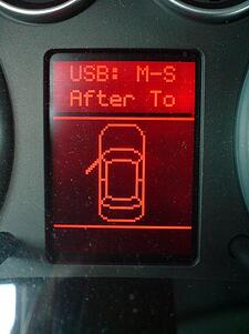

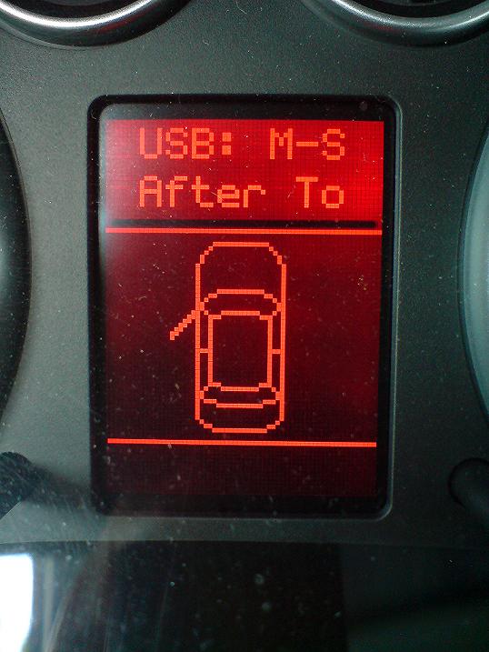

Hallo Leutez,
ich habe in so einigen Foren nachgelesen wegen der ID3 Tag Anzeige im Fis und es war nie sicher ob es Funktioniert.
Jetzt habe ich den Schritt gemacht und habe mir für 199€ bei Audiotechnik Dietz einen " DENSION GATEWAY 300 Dual CAN (ISO) " Mp3 Player gekauft und siehe da, die ID3 Tag Anzeige Funktioniert.
in meinem A3 8P BJ11/03 habe ich ein ChorusII Radio !
Ein Bild vom FIS habe ich auch noch mit hoch geladen.
LG StarA3
Cool, werd mir jetzt auch so ein teil zulegen :wink:
Scrollt der Text?
steht der auch im radio?? oder nur im fis??
@murdoc_vs_ba
Der Text Scrollt 2 mal durch und bleibt dann als Standbild.
Das Geräte habe ich erst seid gestern verbaut und bislang habe ich mich noch nicht ganz durch gefunden, ich denke mal die Funktionen wird man auch ändern können. (Die Bedienungsanleitung ist auf Englisch, bei mir war leider keine Deutsche vorhanden)
@Defender
Nein die ID3 Tag Texte werden nur im FIS angezeigt im Radio steht immer noch Track 1… >>>
Aber kann nicht garantieren das es bei jedem Funktioniert, ein Kumpel von mir hat einen Audi A4 ich meine BJ 2001 und bei ihm klappt es nicht mit der ID3 Tag Anzeige.
na prima, hab kein fis. hab mich schon auf das fw update für die box gefreut.:crymore:

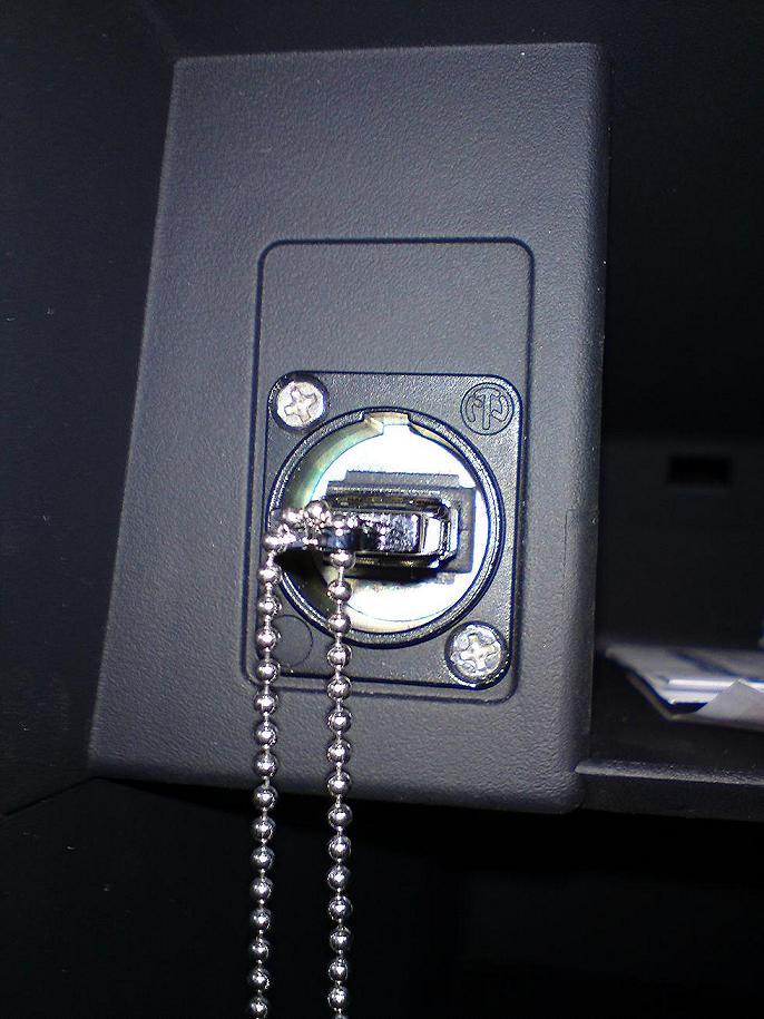

So ich wollte euch mal zeigen, wie es nun bei mir Fertig aussieht.
Ich habe mir von Reichelt eine Neutrik USB-Buchse bestellt, diese ist sehr robust da sie komplett aus Aluminium ist.
Zusätzlich habe ich noch ein USB Kabel von USB-A auf USB-B bestellt, da die Rückseite der Neutrik USB Buchse einen USB-B Anschluss hat.
Anschließen habe ich das Handschuhfach ausgebaut und ein kleines loch gemacht in welches ich die Buchse versenken konnte von der Rückseite her musste ich 3-4 Kunststoff-Nasen entfernen und ich habe noch eine kleine Holzplatte hintergesetzt damit die Schrauben einen besseren halt haben.
Anschließen habe ich mir einen 4GB Supertalent PICO-C USB-Stick geholt da dieser sehr kurz ist und ich somit noch das Handschuhfach schließen kann.
Lg StarA3
Mußt nur noch die Schrauben schwärzen :slight_smile:
MfG
Chris
Stimmt die schrauben noch schwarz, dann isses perfekt. Sehr gute Idee
