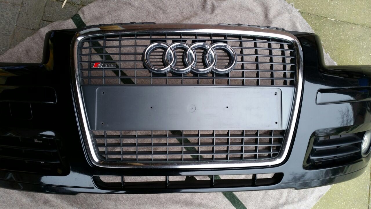

Guten Abend zusammen,
Ich rüste momentan von Double-Frame auf Singleframe. Die Singleframe-Front (Bj.07) (siehe foto) hab ich bereits. Nun benötige ich noch die passende Motorhaube. Nach langer Suche bin ich allerdings noch nicht auf die richtige gestoßen, bzw. bin ich mir nicht sicher, welche passt. Im besten Falle reicht ein Link als Antwort, welcher mich zur Motorhaube führt :biggrin:
Vielen Dank schonmal :slight_smile:
Mein Auto: 8p bj2003
http://www.ebay.de/itm/Audi-A3-8P-Sportback-und-3-turig-Bj-2005-bis-Juni-2008-Motorhaube-/281360672866?pt=DE_Autoteile&hash=item4182672862
Danke für die schnelle Antwort!
Ist die Motorhaube vom Sportback und 3-Türer gleich?
Eine sportbackhaube passt 100 Prozent, weil es einen sportback nur als singleframe gab. (Du kannst die Hauben bis 2008 also kaufen. Ob 3 oder 5 Täter spielt keine Rolle. Aber wenn du direkt nach sportback Hauben suchst, kannst du sehr sicher sein, dass die passen.
Fahre den 3-Türer … deswegen frag ich. Aber gut danke :slight_smile:
Bin mir nur nicht sicher ob es nicht besser wäre eine Original-Haube zukaufen…
Natürlich wäre das besser… Nur wirst du da sehr lange suchen müssen 😋
