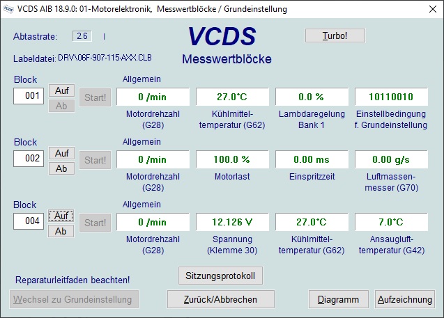

Messung mit VCDS (siehe Bild im Anhang):
5.) Startversuch mit geladener Batterie, Spannungseinbruch auf 6,11 V beim Start.
6.) Bei Motor in Leerlauf: um die 14,4 V (auch mit Multimeter an Batterie messbar)
7.) Weiterer Startversuch bei Motortemp. 27 °C, Spannungseinbruch auf 8,84 V beim Start
