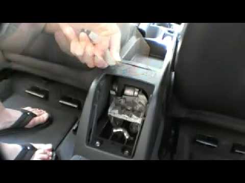

Sooooo liebe Leute, es ist geschafft. Die MAL ist eingebaut !!!
Das ist wirklich sooo leicht…hatte es mir viel schwirieger vorgestellt.
Jetzt mal paar kleine Details, für die jenigen, die die MAL auch nachrüsten wollen und so wie bei mir Fragen offen stehen.
  1. Wie groß soll das Rechteck zum aussägen an der Mittelkonsole sein ?
  • Zuerst die Mitte ausmessen. Optimale Maße für das ausgäsägte Rechteck:
    10 cm in die Breite und 4 cm in die Höhe…passt dann super rein!
  1. Wie befestige ich die MAL?
  • Wenn die MAL durch die Mittelkonsole gesteckt wurde, passt das Loch der MAL genau überein mit dem Loch von der Schiene die am Boden verlegt ist.
    Anschließend einfach eine M8 Schraube (Länge mind. 3,5 cm) und mit einer normalen M8 Mutter befestigen (keine selbstsichernde).
  1. Wie schneide ich das Rechteck aus?
  • Am Besten, wirklich am Besten eignet sich einfach ein Teppichmesser und ein Bunsenbrenner. Teppichmesser heiß machen und anschneiden. Das geht durch wie Butter !!! Man muss sich aber beeilen, da das Messer schnell abkühlt. Und bitte nicht die giftigen Dämpfe des Kunststoff einatmen ;-).
    Wenn das Rechteck ausgeschnitten ist, einfach mit einer Feile, glatt feilen (für Leute, die es ordentlich haben wollen, wie ich ^^).
Ja das ist eigentlich das Gröbste bzw. womit ich meine Probleme am Anfang hatte. Ich hoff es hilft euch.

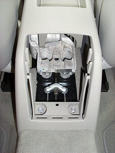

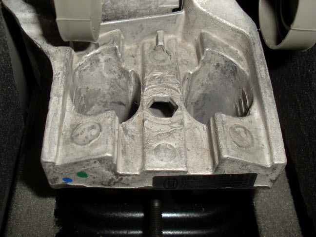

Eine letzte Frage zum Einbau habe ich noch.
Hab in verschiedenen Beiträgen gelesen, dass evtl. noch die Haltung für die MAL bestellt werden muss.
Ich habe mal bei mir nachgeschaut; ist bei mir bereits diese Halterung vorhanden? (siehe Bilder)
Wenn nicht, was kostet die denn?
Danke schomal!
@K-Play
^^ das ist die halterung die du benötigst.
Jetzt fehlt dir nur noch die Schraube um das ganze fest zu machen.
Bei mir hackte es dort, der Händler konnte das Ding nciht ausfindung machen und ich habe mir in meiner Firma für was Trinkgeld eine Unterlegscheibe auf eine lange Mutter löten lassen, die hab ich dann in dem "Loch" versenkt und mit der passenden Schraube das ganze fetsgemacht. Guck also das du eine Schraube mit passendem Gegengewinde bekommst.
