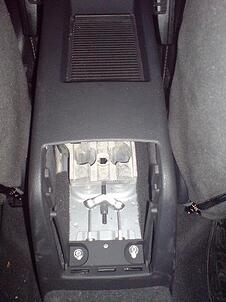

Ich wollte heute die MAL einbauen jedoch bin ich einwenig stutzig geworden und dachte mir, ich frag lieber bevor ich es falsch mache.
Wie groß sol das Rechteck sein, das ich raus säge ?
Habe das Gummi vom Sockel der MAL abgenommen und als Schablone benutzt, jedoch kommt mir das Rechteck viel größer vor, als aufs Wacken seinen Bildern.
Eigentlich muss das Rechteck gar nicht so groß sein oder…es muss doch nur der Fuß der Mal reinpassen (Metall), ansonsten sitzt ja die Mal auf der Mittelkonsole?!

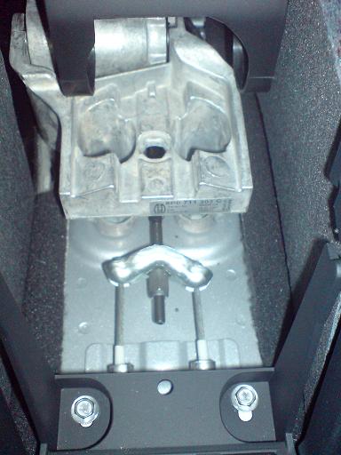

Wie auf den Bilder auch zusehen, hab ich nur die Mittelarmlehne und eine Sechskant-Schraube. Ich glaube da fehlt was !!!
Wenn ich das Rechteck aussäge, hab ich auf dem Metallstück wo der Metallfuß der MAL aufliegt kein Loch, wo ich die Schraube festziehen kann.
Fehlt mir da was oder seh ich das falsch ?
Bitte, der jenige soll die Bilder von mir speichern und mir mal reinzeichnen wo ich zu befestigen hab !!!
Danke !
  1. Dir fehlt die Gegenhülse in der das Gewinde ist! Diese musst du noch kaufen - sobald du die hast, ist dir klar wo was hinkommt!
  2. Das Loch darf etwas kleiner sein, als die Gummidichtung.
    Schau dir einfach die dickste Stelle der MAL-Aufnahme an, bzw. miss Sie aus!
