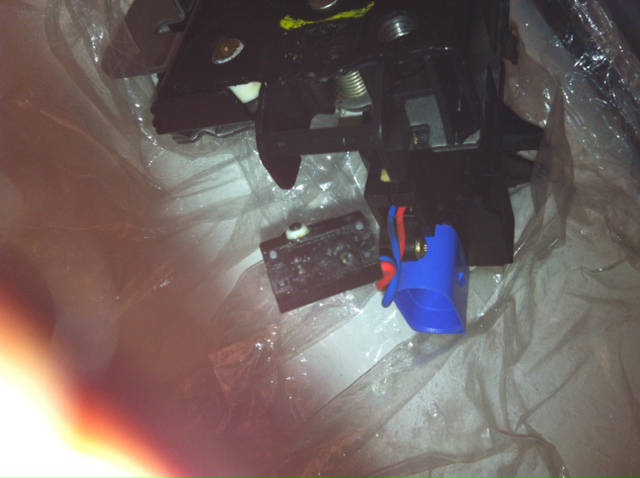

das sich der Microschalter im Türschloss nach paar Jahren verabschiedet ist ja nichts neues. Meiner ist auch soweit.
Hab lange gesucht und bin bei Conrad fündig geworden:
Könnt ihr mir sagen ob das der Richtige ist?

so hab Ihn gefunden:

Hast Du Dir mal die Original-Situation angesehen?
Das Gehäuse hat zwei Nippel, die im Führungsblech die genaue Position der Mikrotaster-Einheit festlegen.
Mir ist noch schleierhaft, wie Du das Ausrichten mit dem Conrad- oder eBay-Teil schaffen willst.
@darjoe
nur den Mikroschalter tauschen wird nicht lange halten. Spreche da aus Erfahrung. Wie Rainer schon sagt du bekommst den Schalter nicht fest. Ich habe es selber versucht mit 2K Kleber mit Heisskleber, nach ca. 3-4 Monaten war der Schalter wieder lose und ich hatte wieder den selben Fehler.
Kauf dir lieber ein gebrauchtes Schloss dann hast du erst mal Ruhe.

Bei mir sind mittlerweile auf beiden Seiten die Schalter Defekt, und bevor ich da jetzt gebrauchte Schlösser einbaue die wahrscheinlich nach 1-2 Jahren den Geist aufgeben würde mich mal Interessieren was die Teile neu kosten?
Wenn ich mich recht entsinne, zwischen 90 und 100 Euro pro Stück.
Danke, bei dem Preis werde ich mir wohl 2 Neuteile gönnen wenn ich mir schon die Arbeit mache die selber zu wechseln…
