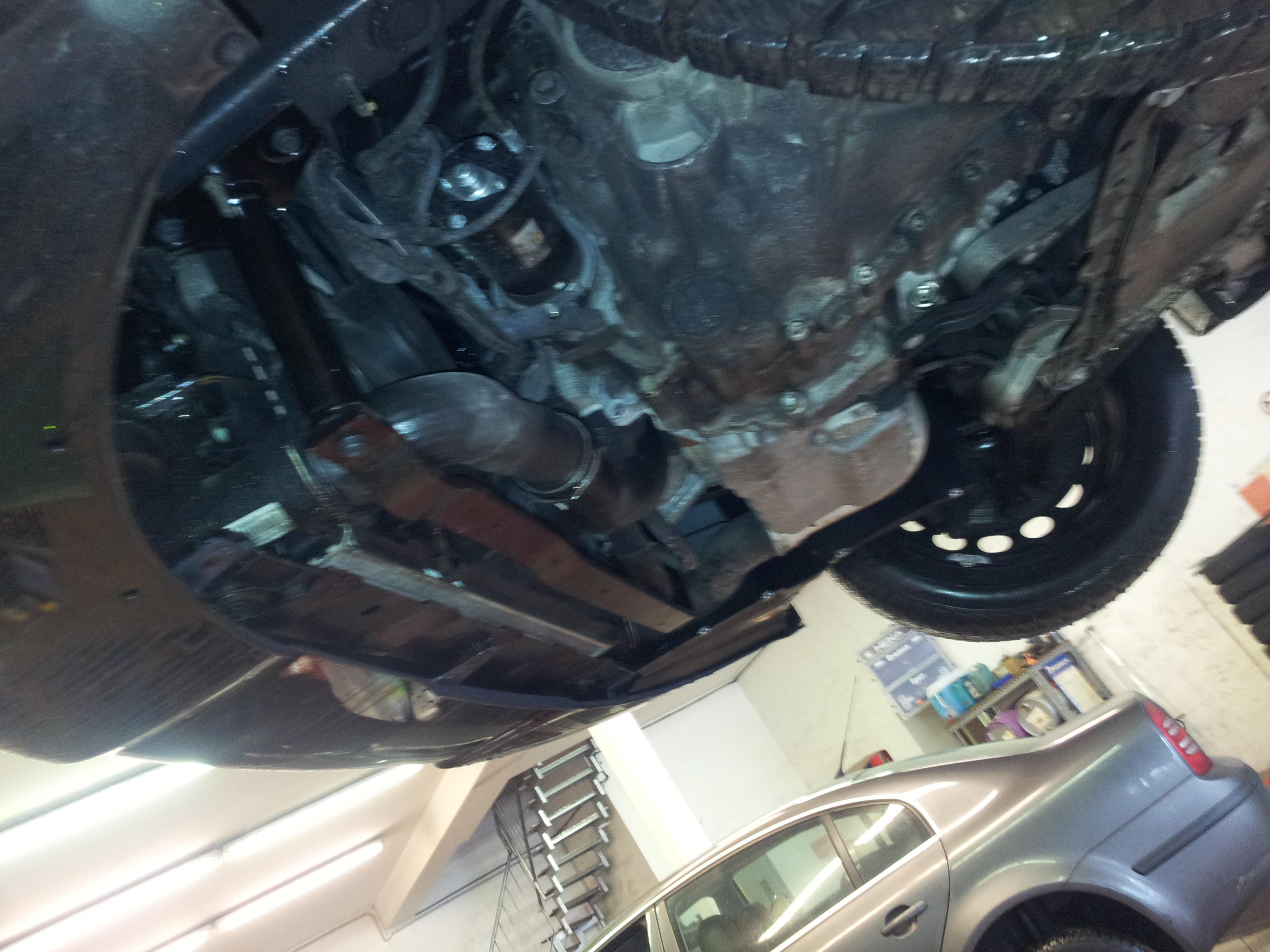

Also nee ich glaube wenn du mit dem.teil.richtig hängen bleibst bockst eher dein Auto auf als was kaputt zu machen am Unterboden. Mache wenns geht mal Bilder die Tage das man mal ne Vorstellung hat wie stabil das ganze ist.
ja naja die vom passat bei den neuen polizei autos sind die gleichen, die sidn wirklich extrem massiv
wie schaut es denn mit Bilder und der Teile-Nr. aus?
Bin schon neugierig
So hier bitte:) Teilenummern hab ich leider nicht. Wenn dein freundlicher etwas durchblick hat fahr hin und sag möchtest alle Teile für den Unterfahrschutz aus Metall vom octavia 4x4
