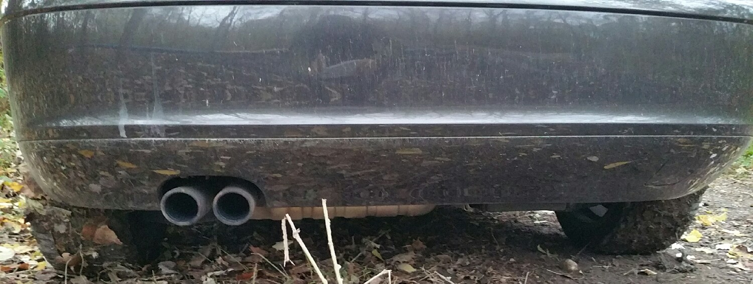

Bliebe nur noch die Frage zur Anhängerkupplung. Ich habe herrausgefunden, dass einige A3 eine AHK vorbereitung haben.
Wie kann ich das am einfachsten überprüfen?
Ich habe so wie es aussieht eine einteilige Verkleidung hinten? Wie mach ich dass am besten? (Foto folgt)

AHK Vorbereitung ist vorhanden, wenn ein Kabel hinter der rechten Kofferraum-Verkleidung vorhanden ist, das dann bei Installation in das AHK Stg. eingesteckt wird. Und du brauchst den unteren Teil des Heckspoilers mit der Abdeckung.
