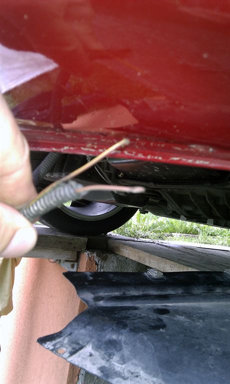

Unter anderem ist mir ein loser Stecker bzw. eigentlich nur ein loses Kabel im Bereich der Nebelscheinwerfer, Frontschürze (fahrerseitig) aufgefallen. (siehe Bilder im Anhang)
Da bei mir seltsamerweise keine Außentemperatur im FIS angezeigt wird und ich in einem Thread hier davon gelesen habe, dass der Temperaturfühler für die Anzeige in diesem Bereich sein soll, denke ich, dass dieser Fühler eigentlich an diesem Kabel sitzen sollte.
Kann mir dies jemand bestätigen?

Bei meinem 8L war genau DIESES 2 Polige Kabel für den Außentempsensor.
der fühler für die außentemperaturanzeige sitz ungefähr da wo ich makiert habe da ist extra eine aufnahme für.

Danke, ich habe einen neuen Sensor besorgt und am Kabel angesteckt. Die Außentemp. wird nun angezeigt :slight_smile:
Ich konnte den Sensor an der vorgesehenen Halterung montieren, ohne die Frontstoßtange erneut abbauen zu müssen.
