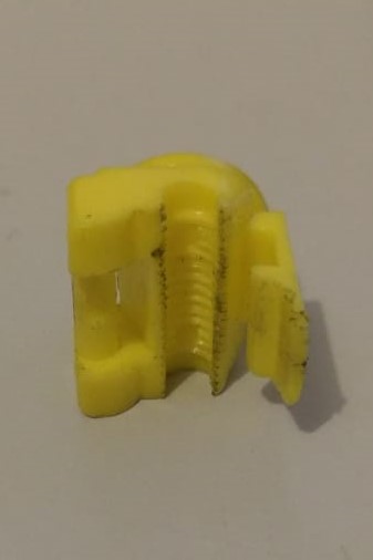

Die Aufnahme der Betätigungsstange ( längliche, gewindeähnliche Öffnung ), siehe Bild, war in der gelbe Kunststoffaufnahme am Schloss viel zu eng. Die Betätigungsstange lässt sich nur sehr schwer bis überhaupt nicht da rein drücken, bzw. rutscht sofort wieder raus.
Workaround:
den gelben Kunststoff-Einsatz aus dem alten Schloss in das neue Schloss einbauen.
Dazu das gelbe Teil um 90 Grad drehen, dann kann es nach oben ( Montagerichtung ) aus dem Metallhebel des Schlosses rausgeschoben werden.
( die schwarze Abdeckung der Öffnung fehlt im Bild )
