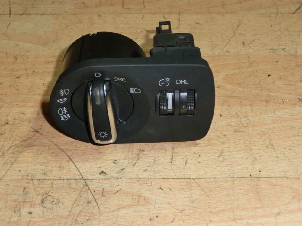

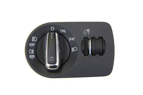

Welcher von den beiden ist besser bzw. wo genau liegt der Unterschied / Vorteil ?
So wie ich das sehe, ist bei dem einem DRL als simple AN/AUS Schaltung, bei dem anderem kann man es manuell dimmen ?
Das TFL dimmt sich doch so oder so bei Abblendlicht. Und wer will sein TFL schon dimmen ?? :grinsno:
(als Hintergrund, bin am Teile sammeln für BiXenonenon Nachrüstung)
Gibt ja beide Varianten auch mit Coming Home Taste, lässt sich das auch Codieren wenn man keine CH Taste hat ?
Das ist nicht zum dummen, sonder fürs tfL zum ausschalten. :wink:
im endeffekt beides das selbe ?
und zu 2). ??
Der linke Regler ist bei beiden Schalter für die Helligkeit der Instrumentenbeleuchtung. Der eine hat dann rechts eben nur einen Blinddeckel, der andere den Ein-Aus Schalter fürs Tagfahrlicht.
Ich weiß aber nicht ob der DRL Schalter überhaupt funktioniert bei dem LED TFL.
TFL muss man eig. auch nicht ausschalten, und wenn, gehts bei den neueren aus so zu codieren, dass man es übers Komfortmenü im Tacho ausschalten kann.
