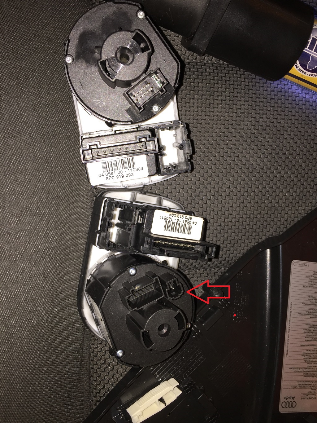

[8P] Lichtschalter ohne LWR Leitung fehlt

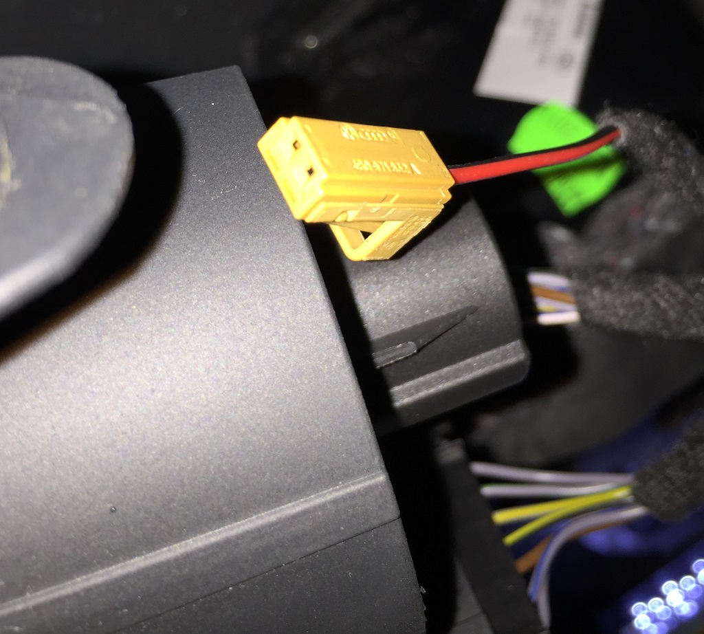

habe den Lichtschalter mit LWR gegen eine ohne getauscht, hier gibt es allerdings einen Anschluss zu wenig. Scheinbar ist das Kabel für Plus. Was tun?
Teilenummer ist die 8P1941531AR
Das Fahrzeug ist von Halogen auf Xenon umgerüstet
Viele Grüße
Hi.
Hast wohl den falschen Lichtschalter erwischt… Bis einschließlich MJ 2009 wurden Lichtschalter, ohne diese zusätzliche Versorgung, verbaut.
Ab MJ 2010 wurde diese zusätzliche Leitung angeschlossen, es ist Dauerplus über Sicherung 16. Erklären kann ich mir das nur, dass es am komplett anderen Bordnetzsteuergerät liegt… ab MJ 2010 wurde ja das BCM eingeführt.
Wenn du Nebelscheinwerfer hast, keinen Regen-/Lichtsensor und keinen Schalter für Coming-Home dann brauchst du diesen: 8P1 941 531 BQ 5PR.
Aber vielleicht kannst du ja auch einfach aus 2 Schalter einen passenden bauen? Geht das Modul für die LWR/Dimmer nicht umzubauen?
