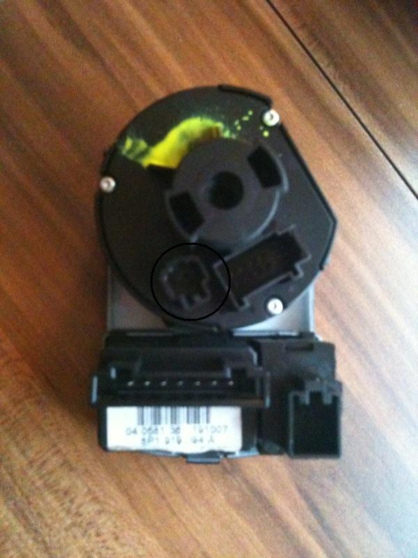

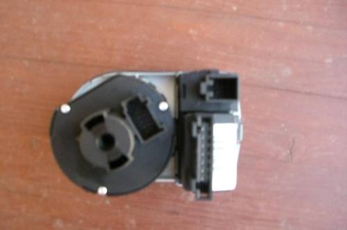

es scheint einen kleinen aber feinen Unterschied bei den Lichtschaltern zu geben, aber wer kann erklären warum wieso und überhaupt? :slight_smile:
Hintergrund ich bin auf der Suche nach einem komplett bestückten Schalter mit Höhenverstellung also kein DRL und bin jetzt schon 2x auf die Nase gefallen, Schalter bekommen zu haben, die einen kleinen zusätzlichen Stecker ihr eigen nennen, der aber die gesamte Funktion beim Nachrüsten außer Kraft setzt.
S. Fotos
Das eine scheint der Schalter ausm TT zu sein 8J1 und der andere 8P1 aus dem aktuellen A3
wollte kein neues Thema eröffnen da hier meine Frage schon steht, aber leider nicht beantwortet wurde.
Der hier markierte Anschluss ist für die Auto/ DRL- Funktion - also der Anschluss der zum Licht/Regensensor geht.
Ich habe schon seit mehrern Tagen versucht rauß zu finden, welches Signal dieser Stecker - dieser Pin bekommen soll, damit die Autofunktion umgangen wird, sprich damit der Lichtschalter fürs Stand- und Abblendlicht geschaltet wird.
Problem grade ist halt einfach, der Lichtschalter ist eingebaut und sobald die Zündung angeschaltet wird, leuchtet das Ablendlich und alle Lampen am Lichtschalter - der Lichtschalter ist im Notmodus. Wie kann ich dieses Problem lösen/ umgehen?

Ist hier pushen erlaubt? :bigeek: Es wäre mal schön, wenn Du die Teilenummern der Schalter rausrücken würdest. Die sind auf deinem Foto leider nicht zu erkennen oder bin ich blind? Meine Vermutung ist, dass der Schalter mit dem kleinen Extrastecker nicht aus dem TT und A3 ist, sondern z. B. aus dem A1. Wenn man die genaue Teilenummer vom Aufkleber sehen würde, wäre es klar. Somit kann der bei dir nicht funktionieren. Lösung ist also ganz einfach: Du hast den falschen Schalter! :biggrin: In dein Auto (wenn es ein 8P ist) gehört auf jeden Fall ein Schalter ohne diesen kleinen "zusätzlichen" Stecker!
Die mit dem Zusatzstecker sind glaube ich vom Facelift A3. Die kannst du nicht für deinen nehmen.
Bei dir geht nur der TT Schalter der nicht in Brilliantschwarz lackiert ist. Der Brilliantschwarze ist vom Facelift TT. Wofür der Stecker genau ist, kann ich nicht sagen, aber Funktionen, die sonst über den Lichtschalter geschaltet wurden, werden bei dem Facelift über das FIS geschaltet.

Hier ist die Teilenummer : 8P1 941 531 BT
Es handelt sich um einen Facelift Lichtschalter vom A3.
Der zusätzlicher Steckeranschluss ist für den Licht/ Regensensor.
