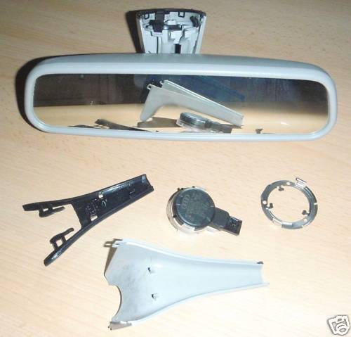

Das wird nicht funktionieren, der Spiegel wird nie an die vermutlich vorhandene kleine Spiegelaufnahme passen. Da paßt nur der automatisch abblendbare Spiegel aus dem MJ 04 1:1 drauf, aber da paßt dann wieder kein Regen-Licht-Sensor dazu, weil der seinen regulären Platz in der großen Spiegelaufnahme hat.
Zur Illustration mal zwei Links zu Bildern, die Unterschiede in den Spiegelaufnahmen sollten sich damit erklären:
Spiegel für große Aufnahme, da sieht man auch sehr schön wo der Regen-Licht-Sensor seinen Platz bekommen soll:
und einmal der für die kleine Aufnahme:
Der Regen-Licht-Sensor kann im Prinzip aber überall an die Scheibe, muß nur im Wischfeld und außerhalb etwaiger Tönungsstreifen sein, funktionieren wird er, sofern das BNSTG mitmacht, das tun wohl auch nicht alle…
Hier gibts evtl. den ein oder anderen Denkanstoß, bin mit meiner aktuellen Lösung auch noch nicht 100% zufrieden.
http://www.a3-freunde.de/forum/t116189/8P-Alternative-Platzierung-fuer-Regen-Licht-Sensor-gesucht.html#1160558
edit: hier noch ein sehr schönes Bild von den ganzen komponenten, da sieht man auch schön, daß der Sensor ein einzelnes Bauteil ist:
