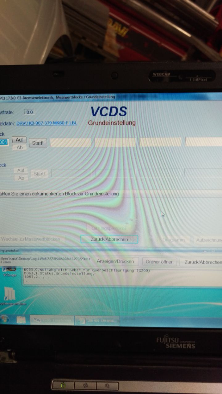

Moin.
Letztens war meine Batterie leer, habe sie aufgeladen und nach dem erfolgreichen starten, leuchtete Abs Esp und das Lenkrad.
Laut Vcds fehlende Grundeinstellung vom G85.
Da dieses permanent nicht funktionieren wollte zum anlernen haben wir den Lenkwinkelsensor getauscht.
Da auch der Abs Sensor hinten rechts sporadisch im Speicher stand wurde der gleich mitgetauscht.
Leider hat es nach etlichen Anleitungen und videos nicht geklappt.
Stg 3 dann zufriffsberechtigung, dann 40168 login akzeptiert, grundeinstellung 060 alles erfolglos mit und ohne lenken, usw. sitze nun 2 Tage fast am Anlernen.
anbei der Log vom Auto.
Mfg
