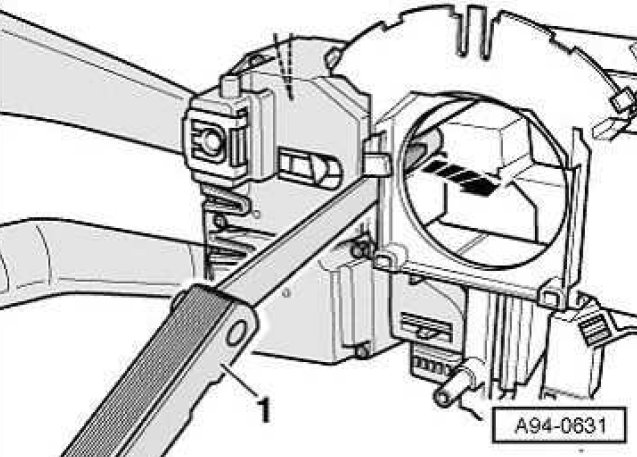

Einfach mit einem Stabilen flachen Gegenstand den Clip entriegeln (zb Küchenmesser) und den Hebel kräftig nach vorne zu dir abziehen.
Siehe Bild:
301 Moved Permanently

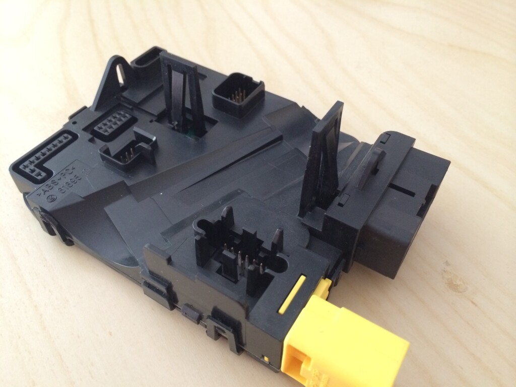

Vielleicht hilft es:
Beide hinteren Stecker lösen. Nun Vorsicht! Schaut euch das neue Steuergerät an, denn es wird von zwei großen Haltenasen gehalten. Die hintere lässt sich locker lösen, weil ihr diese seht wenn ihr den Kopf in den Fußraum steckt und die vordere muss mittels einer Stricknadel oder Ähnlichem gelöst werden, denn am Steuergerät ist eine Art Führungsfuge durch welche ihr die Stricknadel schiebt und die Halterung löst.
Hat ich selbst mal im Netz gefunden
VG und viel Erfolg
Dirk
Erst Stecker ab!
Vielleicht wird es mit folgendem Bild einfacher.
Das Bild und die Beschreibung haben sehr geholfen, danke!
