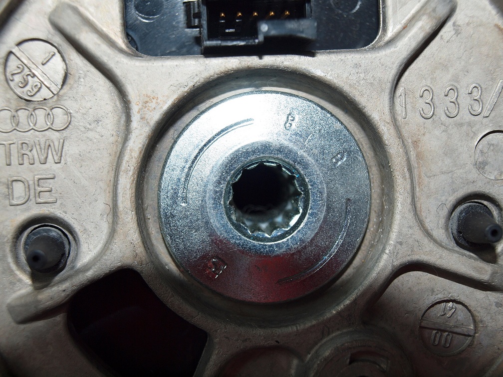

Für die 8L Fahrer die benötigen sowas hier, ich meine es war ein 12er aber nicht mehr ganz sicher.
Ich habe erst vor 2 Wochen mein Lenkrad getauscht.
jo ihr habt recht ist ne Innenvielzahnschraube und keine Vielzahnmutter. Ist ne M18 Schraube, der benötigte Schlüssel sollte daher ein 12er sein.
Ja genau so
ja ich denke auch das es eine 12er war.
MfG
es passt auch ein Torxschlüssel
der vielzahnschlüssel ist nat. bessser drum habe ich auch einen
12er Torx? hat der auch halt oder ist das mehr eine Notlösung? man will natürlich nicht das Gewinde auslutschen
Der Torx passt schon in die Vielzahnaufnahme. ABER !!! Aufgrund dessen, das der Torx nur so lala passt, rutscht Du nur einmal ab und die Schraube ist im AR…H . Und dann viel Spass. Spreche aus Erfahrung. Am Werkeug sparen ist meistens teurer als die Sache wert ist.
