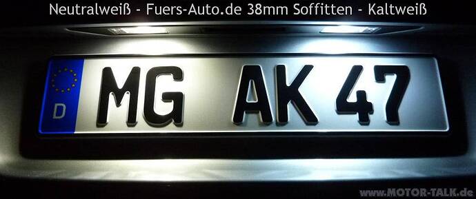

Die Innenraum Led's wollte ich die 'Neutralweissen' nehmen um die Helligkeit runterzuschrauben. Den Fußraum mit roten Led und die Tür + Kennzeichen dann in Reinweiss. Ich glaube so bin ich dann komfortabel und hell unterwegs. Ein Flackern möchte ich natürlich nicht haben.
