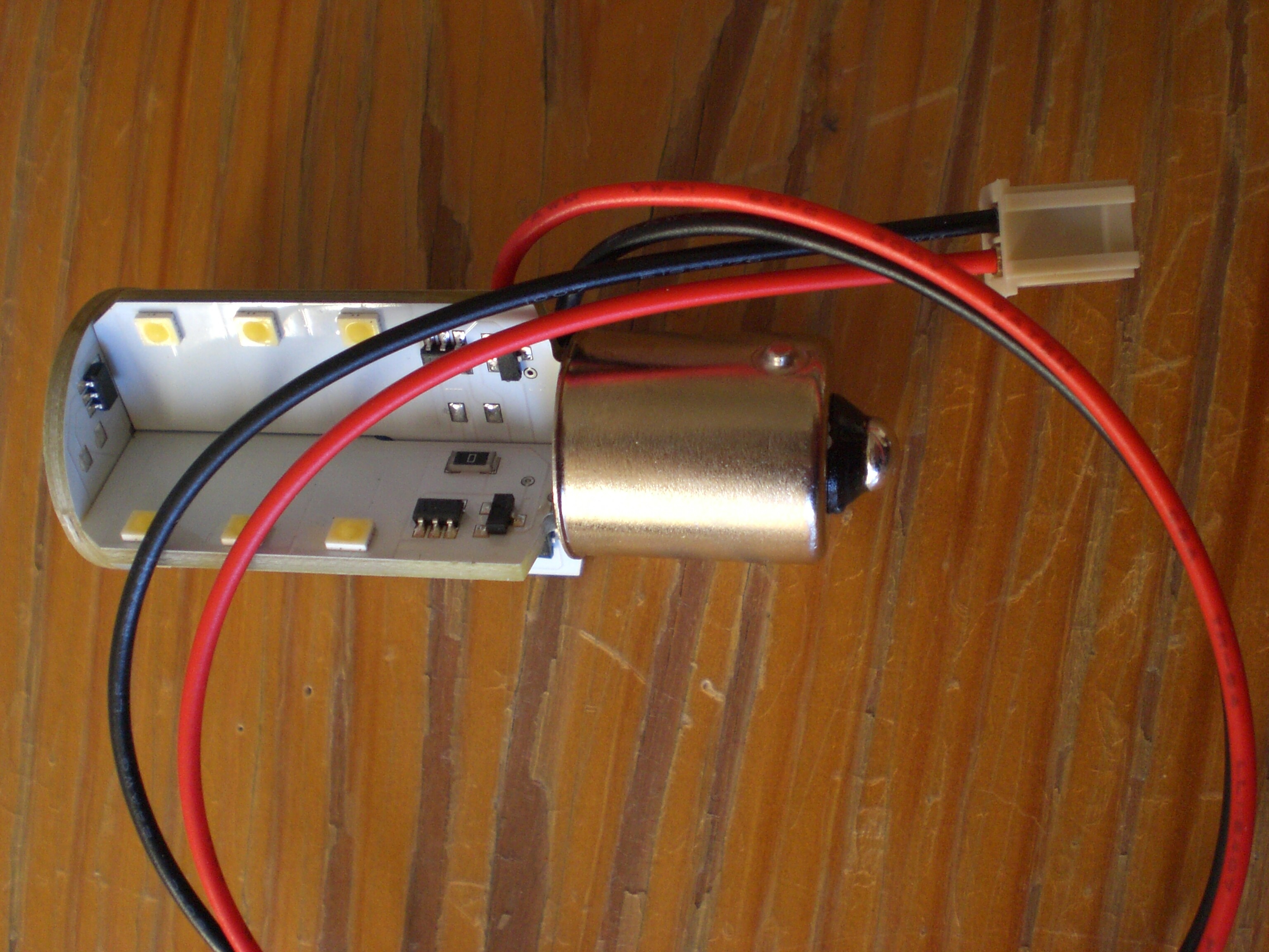

beim 8p / 8pa ist auch die kofferraumleuchte ueberwacht, teilweise auch der fussraum.
die kofferraumleuchte ist sogar so stark ueberwacht, dass ich fuer meine led beim hersteller einen zusaetzlich aufgebrachten widerstand ordern musste - aber immerhin klappt es da "onboard", d. h. es ist kein externer widerstand noetig wie z. b. beim tagfahrlicht.

die Fußraumleuchten hängen am Bordnetzsteuergerät. Da kann man die Diagnose per Codierung deaktivieren. Die Kofferraumleuchte hängt am Komfort-Steuergerät. Da habe ich leider bisher noch nichts zum Codieren gefunden. Dennoch bieten Anbieter im Netz originale Audi-LED-Kofferraumluchten an und sagen, es ist kein Widerstand nötig. Das verstehe ich nicht ganz.

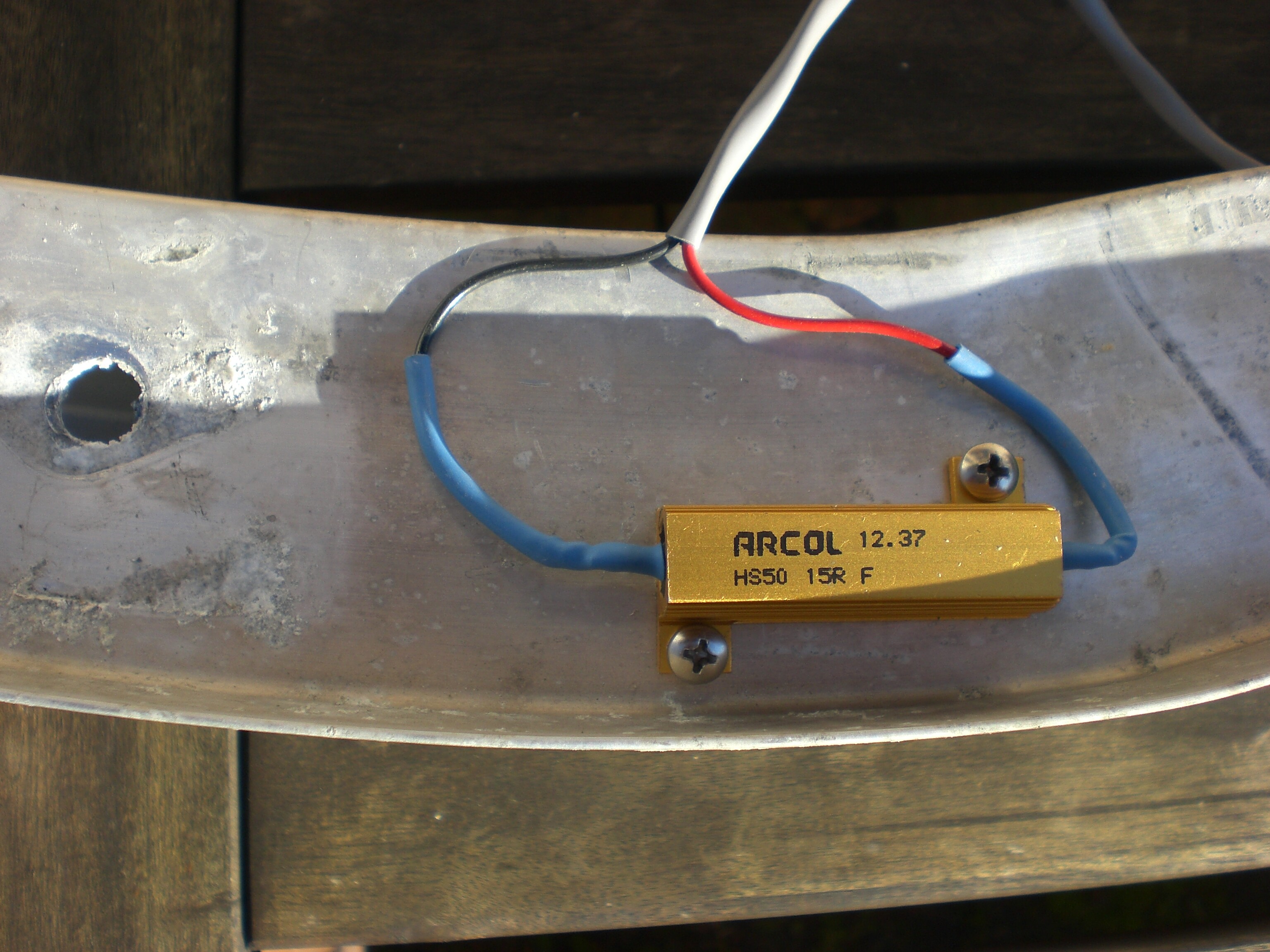

Nur da das TFL mit 21W läuft werden integrierte Widerstände so heiß, das euch alles zusammen schmizlen würde…
Darum brauch das TFL einen exteren Lastwiderstand, welcher opimalerweise an den Pralldämpfer geschraubt wird, da selbst dieser Widerstand über die 100grad warm wird…

@mic , in ebay wird so viel mist geschrieben, dass sich die balken biegen. bau dir so eine kofferraumleuchte in den 8p ein und du wirst merken, dass doch widerstaende benoetigt wuerden.
oder eben passende w5w led mit dem optimierten checkwiderstand.
