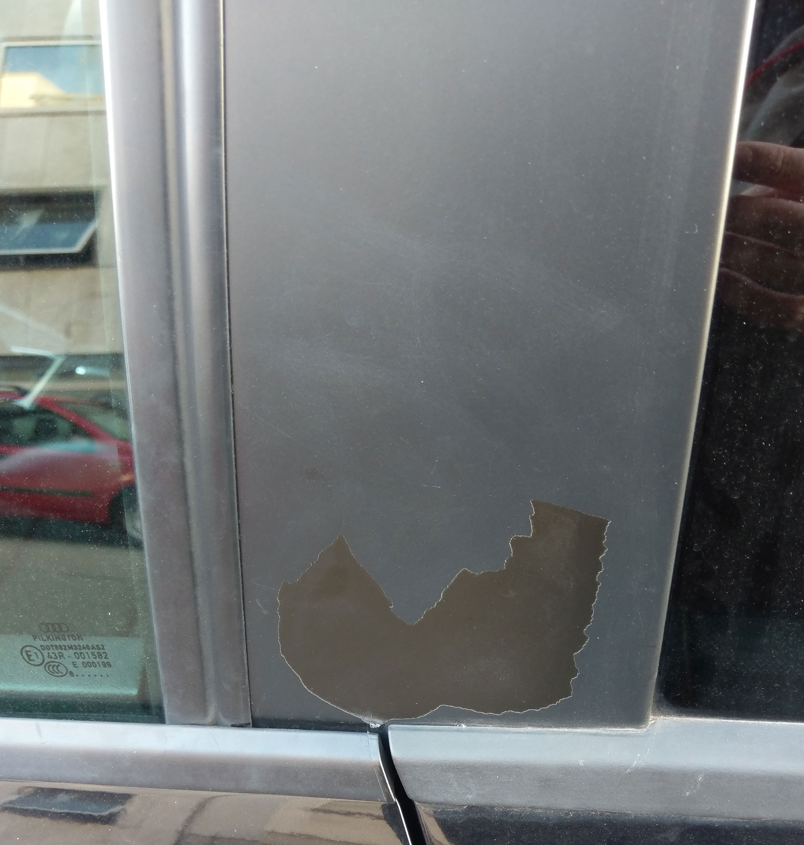

Habe heute folgendes bei meinem A3 Entdecken müßen. Siehe Bilder.
Kann mir jemand sagen, woher sowas kommen kann? Zuerst war ein feiner Riß da, dann war plötzlich dieses ganze Stück abgeblättert.
Oder auch wie ich das wieder repariert bekomme?
Mit Folie oder beim Lackierer?
Mit dank voraus! =)
Hatte ich an meinem Sportback von 2009 letztes Jahr auch. Laut Audi aufgrund von Sonne und Temperaturwechsel. Teil kann einfach ausgetauscht werden. 50 Euro glaube ich, bin mir aber nicht mehr ganz sicher, war auf jeden Fall nicht die Welt
Vielen Dank für den Hinweis!
Beim 3 Türer ist es nicht ganz so leicht wie am Sportback! Muss ausgebohrt werden da vernietet und nicht verschraubt.
Jesus…jetzt wirds geil. -_-

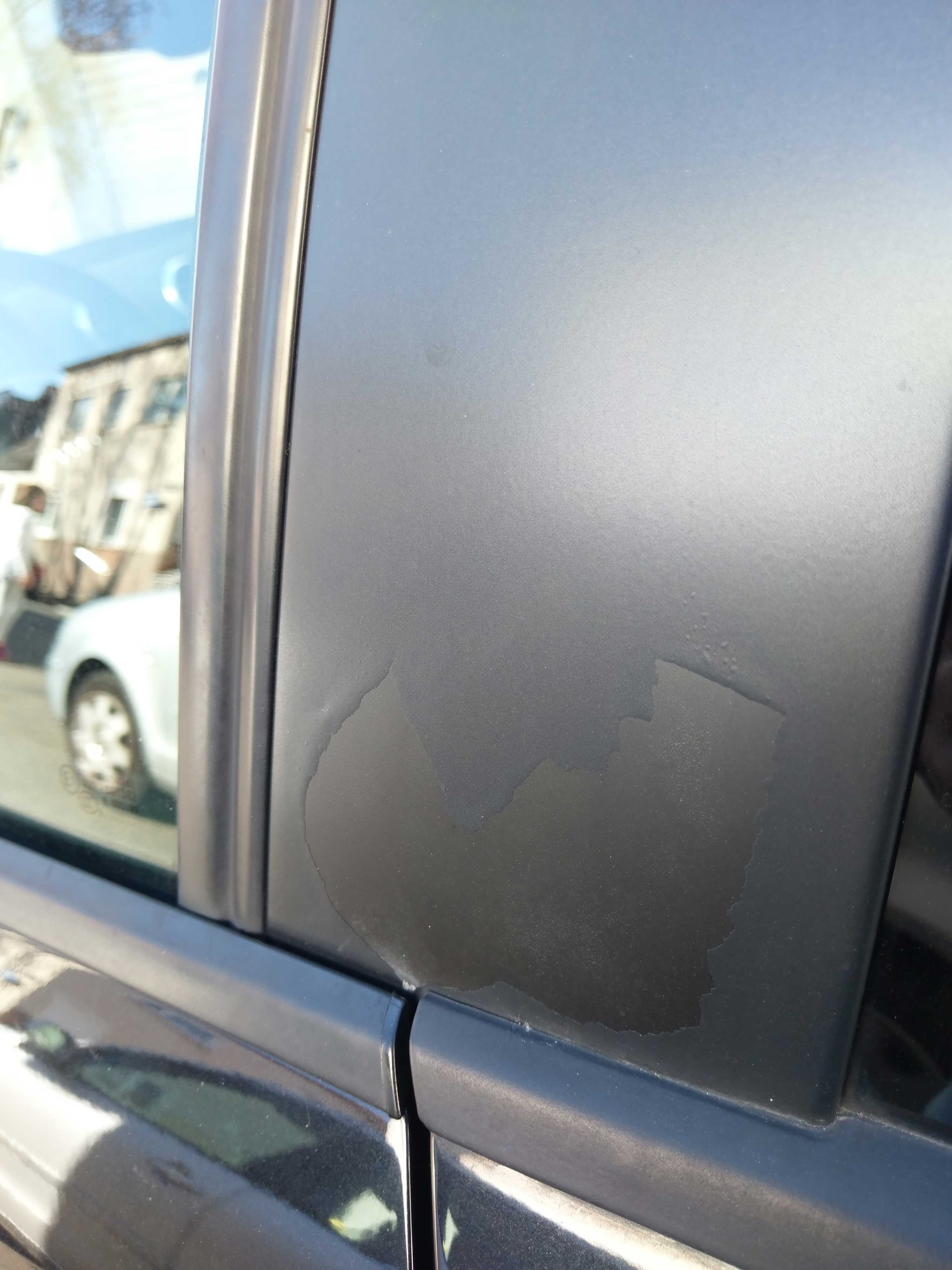

Haha genau die selbe scheiße hatte ich am Wochenende auch :frowning: und prompt stoße ich auf deinen Beitrag. Da bin ich ja froh das es nicht nur bei mir so ist. Hab folgenden Beitrag gefunden der dir zeigt was du machen musst eigentlich nicht schwer zumindest in der Theorie .
http://www.a3quattro.de/index.php?page=Thread&threadID=8618
Grüße
P.S.: Das heißt B-Säule:biggrin:
das nieten fällt beim 5 türer aber weg.man kann sie auch un glanzschwarz(klavierlack) beim freundlichen kaufen,odeer man foliert sie selber.
Ich werde einen genauern Blick darauf werfen. Verdammte Klimaveränderung.
